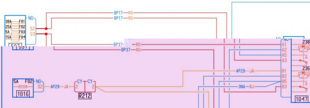

До кучи:
F02 5A - это предохранитель 2 в салоне. Питание самих реле впрыска и бензонасоса.
Сообщение Яша » 14 янв 2017, 13:50
Большое спасибо за помощь. Предохранитель в салоне FO2 проверил, всё в норме, реле 236, 238 посмотрел чистые. Добрался до разъёма бензонасоса, всё чистенькое. Когда был отсоединён разъём от бензонасоса, включил зажигание, уровень как показывал, так и показывает. Хочу подключить тестер вместо бензонасоса и посмотреть сигнал приходит. А ещё вопрос, какой датчик отключает бензонасос после того как он накачает необходимое давление? Думаю может он не даёт команду на включение бензонасоса?
