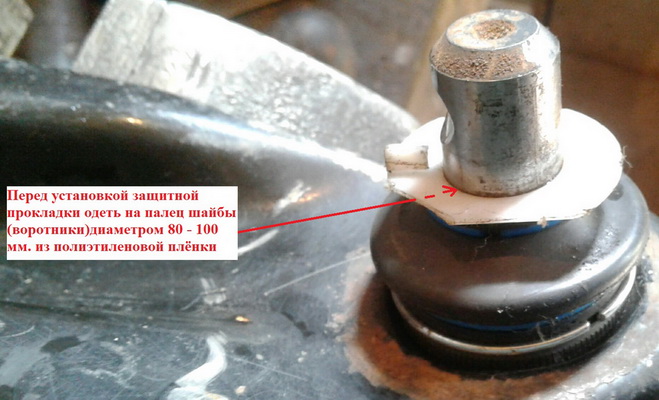

Ранее как-то говорил о дополнительной защите от грязи чехлов шаровой опоры и рулевых шарниров.
Делал так на своей 2107. Дополнительные, так называемые шайбы из толстой полиэтиленовой пленки 3 - 4 штуки, одетые на палец, играют роль грязеотражательного "воротника" и препятствуют проникновению всякой дорожной гадости под чехол!
Надо только довольно точно вырезать (пробить) центральное отверстие в этих шайбах = диаметру пальца.

Чего-то я сомневаюсь, что держаться будет. А еще у меня есть резина, вот ее можно так нацепить, как ты показываешь. Но держаться не будет, как мне кажется.

Не понял? Как это держаться не будут? :brainy
Куда могут деться эти "шайбы- воротники" если они одеты на палец перед его установкой?
Из резины не подойдут, слишком толстые получаться!

Поскольку шаровой палец двигается, то не порвет ли он при своем движении полиэтиленовые шайбы, если они прижаты?

Поэтому их 3 штуки.
Если первая и третья "прилипли", то вторая скользит между ними!

Порвутся.
NarimanSPb писал(а):Из резины не подойдут, слишком толстые получаться!
У меня есть тонкая резина, но она тем более порвется.
