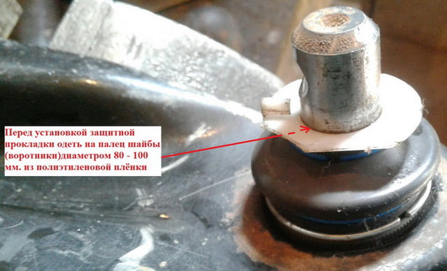

Sergren писал(а):Несмотря на верхнее уплотнительное кольцо, манжета пыльника данной шаровой опоры недостаточно герметична и пропускает воду и грязь в шарнир. То есть, между пальцем и пыльником остается зазор, который не устраняет и уплотнительное кольцо.
Ранее как-то говорил о дополнительной защите от грязи чехлов шаровой опоры и рулевых шарниров.
Делал так на своей 2107. Дополнительные, так называемые шайбы из толстой полиэтиленовой пленки 3 - 4 штуки, одетые на палец, играют роль грязеотражательного "воротника" и препятствуют проникновению всякой дорожной гадости под чехол!
Надо только довольно точно вырезать (пробить) центральное отверстие в этих шайбах = диаметру пальца.

NarimanSPb писал(а):Ранее как-то говорил о дополнительной защите от грязи чехлов шаровой опоры и рулевых шарниров.
Чего-то я сомневаюсь, что держаться будет. А еще у меня есть резина, вот ее можно так нацепить, как ты показываешь. Но держаться не будет, как мне кажется.

Sergren писал(а):Но держаться не будет, как мне кажется.
Не понял? Как это держаться не будут? :brainy
Куда могут деться эти "шайбы- воротники" если они одеты на палец перед его установкой?
Из резины не подойдут, слишком толстые получаться!

Поскольку шаровой палец двигается, то не порвет ли он при своем движении полиэтиленовые шайбы, если они прижаты?

Сообщение NarimanSPb » 11 июл 2023, 22:20
Младший менеджер
Поэтому их 3 штуки.
Если первая и третья "прилипли", то вторая скользит между ними!

NarimanSPb писал(а):Не понял? Как это держаться не будут? :brainy
Порвутся.
NarimanSPb писал(а):Из резины не подойдут, слишком толстые получаться!
У меня есть тонкая резина, но она тем более порвется.
