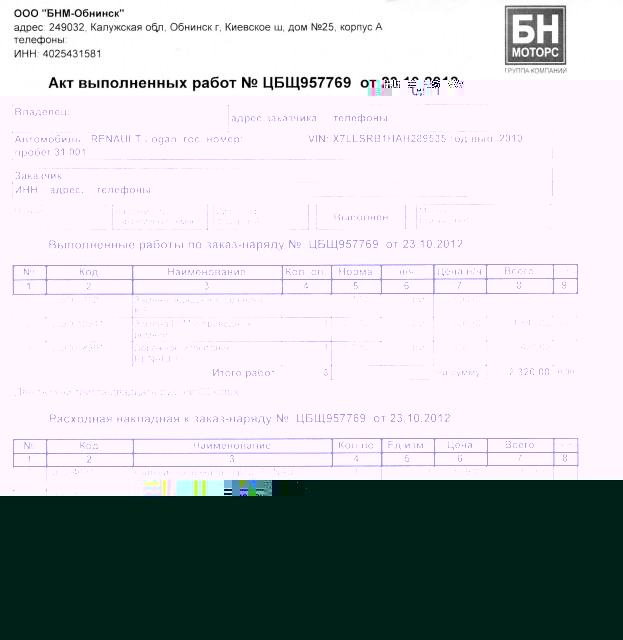

Сегодня сделали мне автомобиль. Сдал машину в 9.15, позвонили, что всё сделано в 14.45. Из обещанного не сделали только одно: не помыли подкапотное пространство, только вытерли масло с перегородки, которая отделяет моторный отсек. По моей просьбе показали замененные детали:ремни, ролик, болт коленвала, старый сальник (задубевший, как чугун). Детали, как и полагается, будут отправлены на Автофрамос. Масло долили до уровня. Выдали вот такой документ.
Шестерню маслонасоса не меняли!!!

Сообщение Евгений Ш » 23 окт 2012, 19:32
clarnet07 писал(а):Выдали вот такой документ.[img][img][/img][/img]
а вот нифига не видно
Re: Масло на двигателе с левой стороны около ремня
Сообщение clarnet07 » 23 окт 2012, 19:44
У меня вроде бы всё видно, вставлял также как фоты со стеклом!
