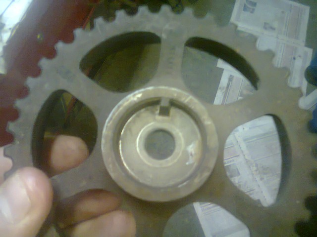

С утра завел машину, металический стук и машина заглохла. Разобрали. Вот так выглядит шестеренка распредвала, рабочая.

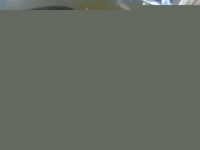

А вот так, то что произошло с моей шестерней. Последствия, думаю обьяснять не нужно.

Коллеги имейте ввиду, что этот узел, может быть опасным.

Виталик Седой, а движок-то у Вас какой?
Re: Вопрос по обрыву ремня ГРМ
Сообщение Виталик Седой » 20 май 2012, 19:04
omix08 писал(а):Виталик Седой, а движок-то у Вас какой?
Фаза 1, 2008г, 1.6 8-кл. Пробег 140.000
При замене ремня ГРМ, в следующий раз буду менять и шестерню, заодно. Ну нафиг, такие подарки.
