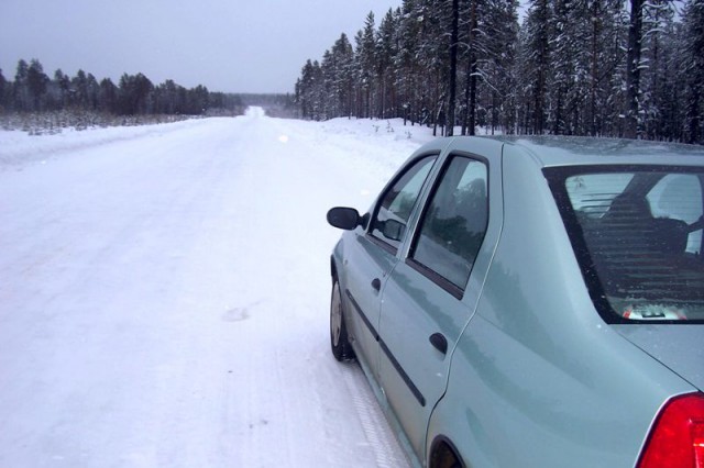

ИМХО Сам недавно ездил с двумя пассажирами на Север, морозы под 30-ник. Выдал им полушубок и плед, переключил печку на 2-ю скорость и регулятор температуры установил во второе положение от максимума. Замёрзли только задние боковые стёкла. Заднее стекло периодически включал на обогрев. Морозы были первые после длительного снегопада. В салоне влажность высокая. Но за 750 км салон подсох, задние арки колёс освободились от налипшего снега и на обратном пути стёкла уже не замерзали в любом режиме отопителя. Было лёгкое запотевание нижней части задних боковых стёкол и по контуру заднего стекла. Даже фотку разместил в теме запотевших стёкол (перенёс её из своего топика "Едем по Коми)
