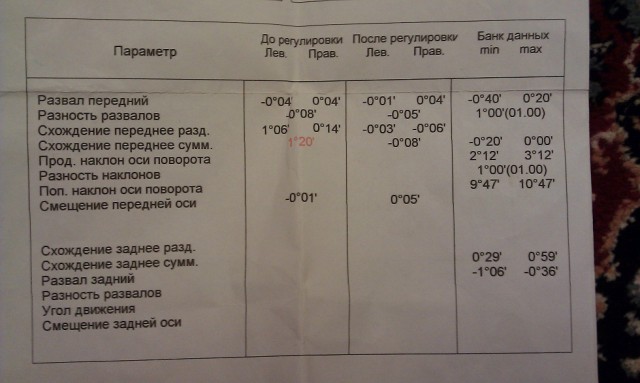

и еще попутно вопрос, если словил бордюр (боковой (поперечный удар)), правое переднее колесо, которое
кстати завосьмерило немного(заменил диск с запаски), и руль сместился на 2 градуса влево после удара,что может помяться при таком ударе, рычаг как я понимаю , так при таком раскладе он первый под удар... ну вот , просто есть сомнения, так как после снятия я не увидел на нем деформации, буду замерять штангенциркулем,
дело было 2009 декабрь , первый гололед, скорость в повороте 90 градусов, 10 км в час, но мне хватило на липучке убраться...сам
виноват ошибка пилотирования, но вот пробег на рычагах 2 года - 30 т.к. маловато , для того, чтобы просто они лежали под , вопросом, и кстати менял оба на sasic , левая шаровая сейчас люфтить начала (пробег на ней 1 год - 15 т.к. ), и левый родной наконечник начал отходить 4 года - 45 т.к., вот поэтому дилемма, ставить оригинал б\у свой назад или жабу придушить и купить рычаги (TRW или LEMFERDER...)...много написал, писала в основном жаба :D причем мастер сразу решил махнуть, под видом вон-вон , смотри я отсюда вижу 2-3 м. рычаг гнутый ) , после установки нового рычага, развал был не в норме , отрегулировал и все ок, но я со святой наивностью теперь и тогда был и буду уверен, что рычажок я не погнул, так глазками сравнил и левый (нормальный) и правый (со стороны удара) они не имеют следов деформации...

SergeyL писал(а):после установки нового рычага, развал был не в норме
Э... кузов пошёл?
SergeyL писал(а):отрегулировал и все ок
Развал???

Извиняюсь, развал в норме, схождение ушло, есть результаты, вот и есть сомнения, с учетом, что старые рычаги не выглядели деформированными, привезу их с дачи, для исследования :D просто похоже нарвался на менял.
результаты после установки новых рычагов
