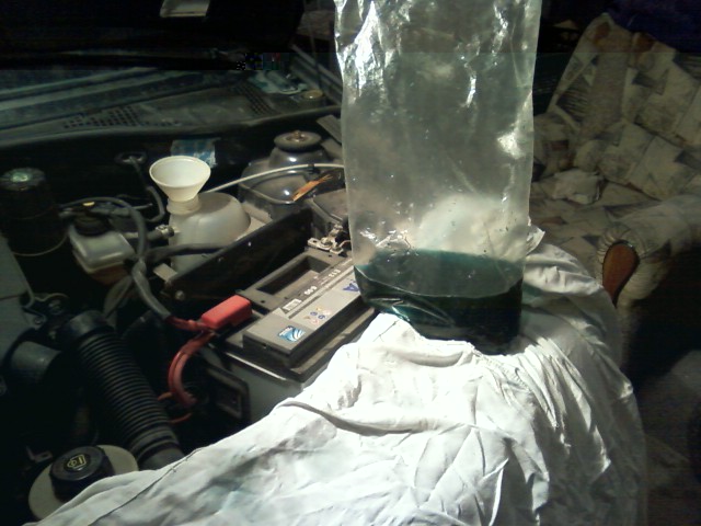

Сообщение Лекс » 06 мар 2011, 21:02
Здравствуйте,
поставил термостат Vernet, вместо честно отслужившего 2 г. Gates.
Менял на холодную(машина простояла ночь в гараже) как и в фотоотчете на первой страничке данной темы. Но под корпус термостата подстелил кулек из толстого целлофана. В итоге, полстакана пролил, но и в пакет стекло около 1 - 1,5 л. антифриза(расширительный бачек не опускал).
Прокладку поставил старую. Отвернул полностью выпускную крышечку для выхода воздуха и стал доливать антифриз из пакета через воронку обратно в расширительный бачок. Как полился антифриз из патрубка, завернул пробку. Долил из купленной канистры антифриз в бачок до max. После прогрева уровень стал немного больше максимума. До вечера уровень ОЖ в расширительном бачке не изменился, т.е. никаких воздушных пробок нет.
Сейчас нехолодно, но все-равно в машине заметно теплей, прогревается до рабочей температуры за 10мин. и держит в дороге не менее 83-86 градусов. Пока доволен. Надеюсь также пару лет проблем не будет.
пакет, собравший антифриз

Сообщение Жывучий » 06 мар 2011, 21:10
какого-то странного цвета антифриз, не находите?
Жывучий
Сообщения: 2831
Откуда: ЗаМКАДье
Re: Замена термостата
Сообщение Лекс » 06 мар 2011, 21:31
Да, это Mobil Extra. Мне ребята на 60т.км. поменяли на такой с промывкой.
Кстати пока не течет из корпуса термостата. т-т-т
