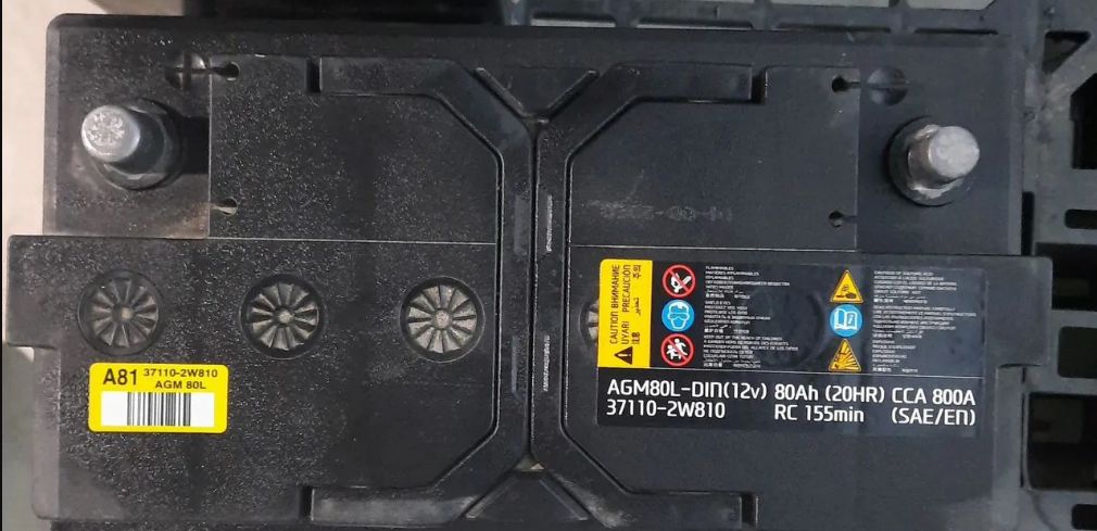

Vladim999 писал(а):Враньё какое-то, если честно. Не решили ещё, какой АКБ купить?
Почитал обзор
https://www.drive2.ru/l/529500611754852459/
Купил AGM. Обычным зарядным устройством заряжать его нельзя, поэтому надо купить современное зарядное устройство с поддержкой зарядки AGM.

Sergren писал(а):
Купил AGM. .
Если мне не изменяет память, они боятся горячей подкапотки и на нормальных авто убираются в нишу багажника.
Чтоб жизнь батарейки была долгой и счастливой придется просверлить отверстия для долива воды.
Опять же, будет куплен зарядник с функцией АГМ заряда. Но что будет переделано в зарядке под капотом? Ведь там обычные напряжения и в совокупности с высокой температурой может наносить большой урон батарее.
Зы. Никому не навязываю, но сам пришел к выводу, что два самых дешманских гибрида с периодической заменой на обслуживание и хранение с контролем состояния, прослужат куда дольше любой дорогой батареи.

ddr512 писал(а):Если мне не изменяет память, они боятся горячей подкапотки и на нормальных авто убираются в нишу багажника.
Эти аккумуляторы боятся высокой температуры. Точнее говоря, в них выкипает вода. И в идеале надо периодически проверять уровень жидкости в аккумуляторе и просто добавлять дистиллированную воду. Надеясь на минимальную сульфатацию.

Сообщение Sergren » 28 окт 2025, 11:34
У меня сейчас аккумулятор типа такого:
Поначитался я про эти аккумуляторы. Они реально высыхают:
https://www.drive2.ru/l/701745705315751088/
Как мне кажется, минимум надо раз в год проверять уровень жидкости в аккумуляторе и подливать туда дистиллированную воду. Конечно, очень бы не хотелось делать это зимой.

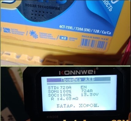

Сообщение Sergren » 04 ноя 2025, 20:51
ddr512 писал(а):Если речь про постоянный мониторинг под капотом по блютуз.
Нет, это ни к чему. По большому счету есть мультиметр, которым запросто можно измерить напряжение на клеммах после простоя. Ну и не хватает нагрузочной вилки типа Airline ABT-12-02. Это если по-простому. А в идеале Конвей.
Сообщения: 15110

Сообщение ddr512 » 04 ноя 2025, 22:09
Sergren писал(а): идеале Конвей.
И я об этом. Собственно он же недорого продается, можно и прикупить.
Мне в 2020г делать было нечего, так всякой всячины набрал для обслуживания АКБ. И тестеры и рефрактометр, нагрузку для подсчета емкости и прогона циклов. Даже отвертку для стандартных пробок за дорого взял.

Сообщение Sergren » 05 ноя 2025, 12:01
Согласен. Тот же самый KONNWEI KW-208 вполне можно купить.
