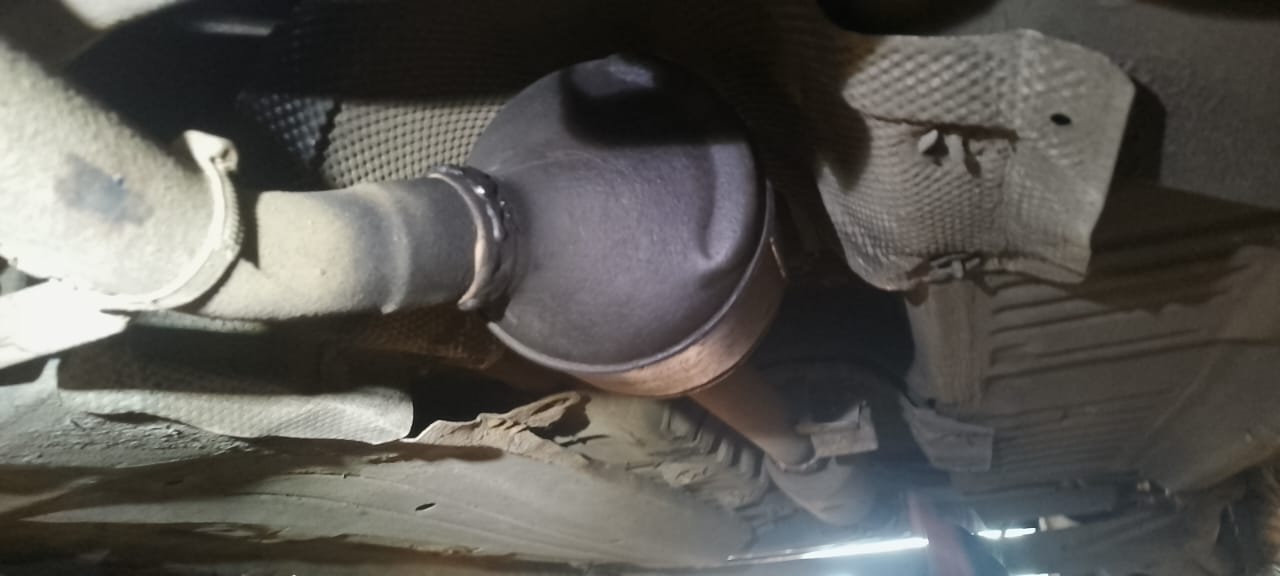

Вот тебе фотка еще одного катализатора:
Это один из вариантов, по которому я просил у продавцов дополнительные фотографии.

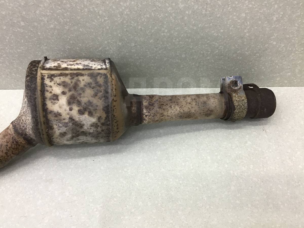

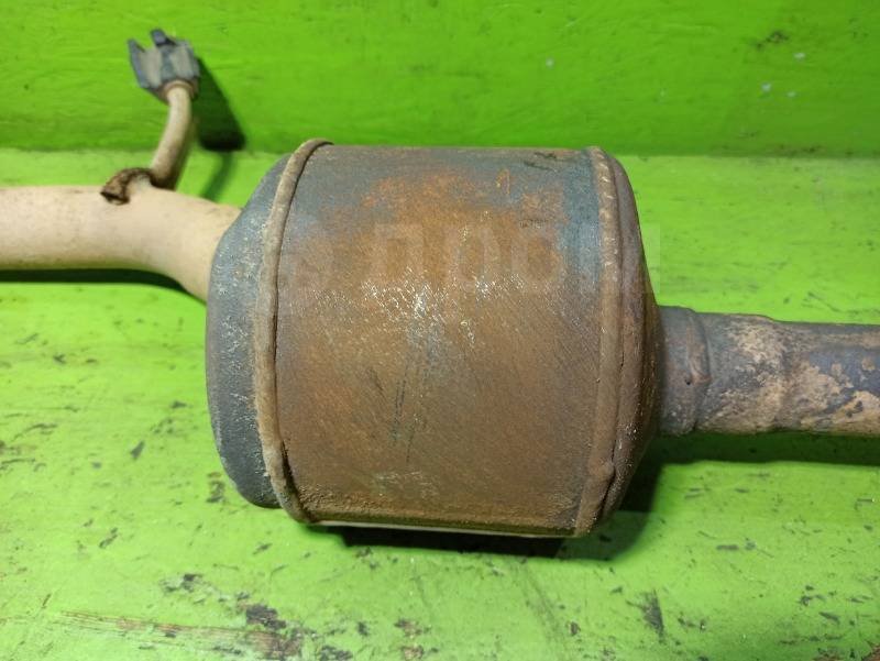

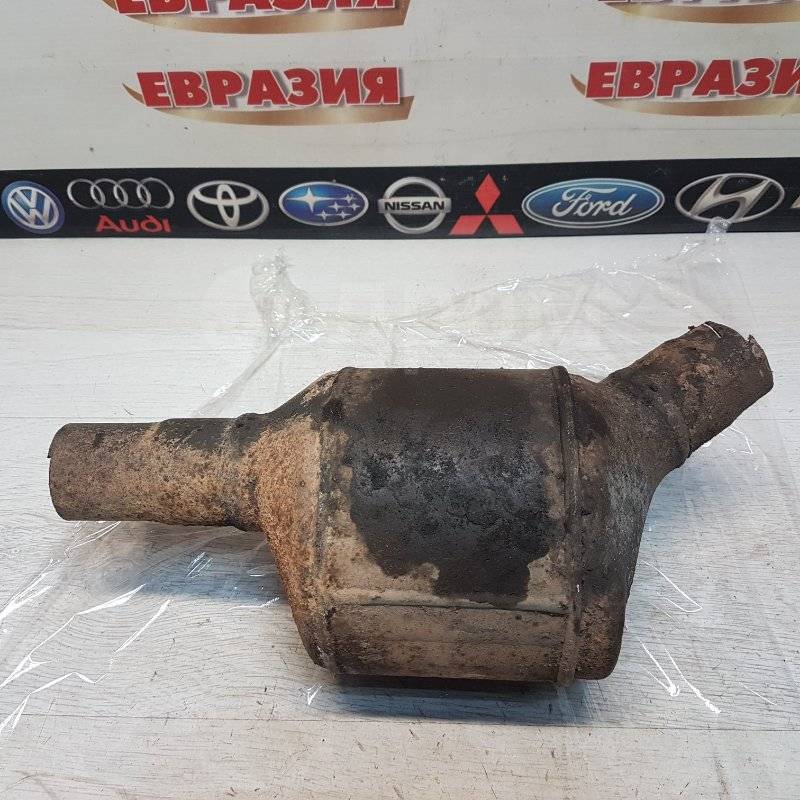

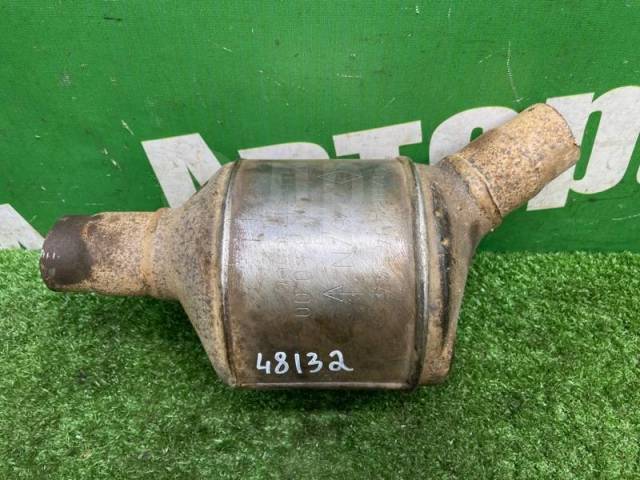

https://static.baza.drom.ru/drom/1733827284709_bulletin
https://static.baza.drom.ru/drom/1738767128990_default
https://static.baza.drom.ru/drom/1691677218800_default
https://static.baza.drom.ru/drom/1738037969767_default
Везде сварной шов.
Во-вторых, я нашел фотку почти нового катализатора для Логана в сборе с глушителем. Сварной шов на нем присутствует, так что это фича, а не баг!

Сообщение Sergren » 21 мар 2025, 23:24
Всё, заменили мне катализатор:
Ощущения сродни тем, которые я испытывал, когда спустя 3 месяца (октябрь, ноябрь, декабрь) езды без вентилятора поставил вентилятор. Просто кайф!!! Тишина и динамика на уровне новой машины. Кое-что еще сделаю с двумя другими катализаторами, которые у меня сейчас в наличии, и оформлю отчет по всей проделанной работе.
P.S.: после приварки катализатора сразу же покрасил сварные швы краской Kovali. Краска ложится очень хорошо, не стекая. Посмотрим, как она выдержит эксплуатацию и не облезет ли.
