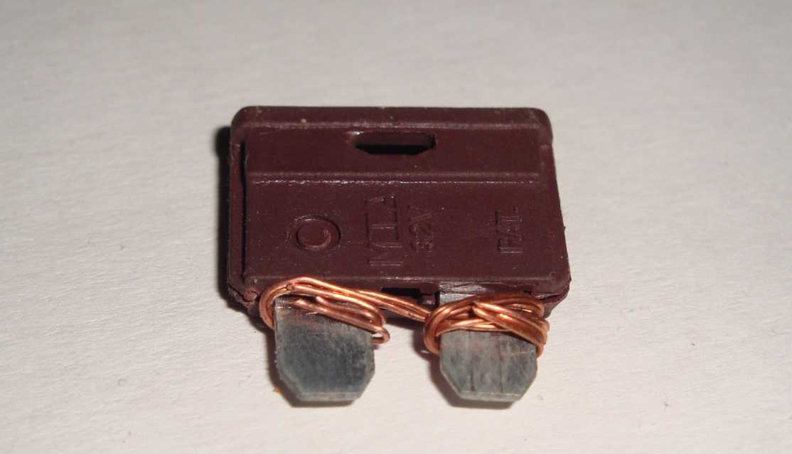

Что там за предохранитель такой, который пережил оплавление проводов в косе? :? Можно фото в студию? :acute

Сообщение Nick_2141 » 03 ноя 2023, 17:59

Nick_2141 писал(а):Можно фото в студию?
Конечно. Вот мне по секрету его в личку прислали ( нет ).
