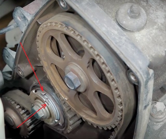

dimone73 писал(а):Мало того, что ремень визуально проверяют, есть тензорный прибор для измерения натяжения. Типа камертона для гитар. Чего например не сделал уважаемый ранее мной "За рулём" со своим Дацуном на регламенте 70 т. км. и у них срезало ремень сразу после окончания гарантии что то чуть за 90 т.км., при чем сам ремень не порвался.
А зачем измерять натяжение этим "камертоном", если у этого Дацуна стоит САМОНАТЯЖНОЙ ролик ремня ГРМ? :acute
По технологии - совмещаются метки предварительного натяга пружины ролика и затягивается его болт.

Сообщение NarimanSPb » 03 апр 2022, 16:45
dimone73 писал(а):А вот ссылка на лапотание-расследование.
Странно, но почему они НЕ ЗАМЕТИЛИ что ремень ГРМ был СЛАБО натянут!
Тогда причиной среза зубьев мог стать перескок ремня, потом утык клапанов и срез части зубьев растрескавшегося старого ремня!!!
Вот стоп кадр из видео о ремне. Явно видно, что установочные метки самонатяжного ролика НЕ СОВПАДАЮТ!!! :acute
