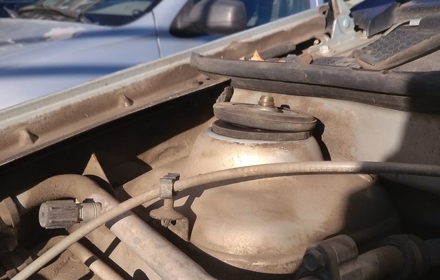

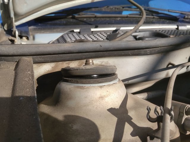

Сообщение Миха-VRN » 01 дек 2019, 08:23
Всем доброго утра. Заметил щель на креплении амортизатора. Что сделать? Попытаться подкрутить?
И может ли быть связан хруст при поворотах руля в обе стороны с этим?
Миха-VRN
Сообщение Nick_2141 » 01 дек 2019, 10:46
Миха-VRN писал(а):Заметил щель на креплении амортизатора.
Примерно вот так:
Это нормально.
А вот что за нештатная прокладка на вашем фото? :roll:

Сообщение Миха-VRN » 01 дек 2019, 11:08
Nick_2141 писал(а):А вот что за нештатная прокладка на вашем фото?
Осталось от предыдущего владельца, сам не знаю, зачем поставили. Наверно, буду менять опорные подшипники и опору амортизатора, скажу мастеру, чтоб убрал это г.
