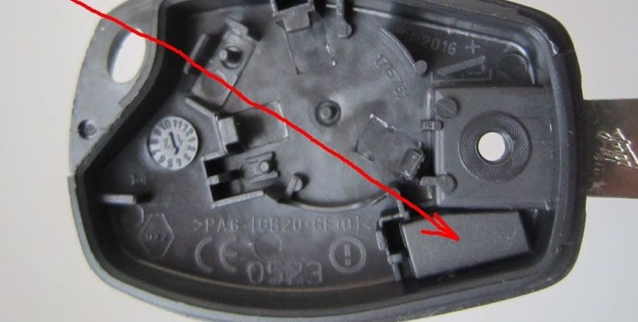

Всем доброго вечера. Я тут как-то писал, что из-за утери ключа мне делали копию по личинке замка и подбирали новый чип с перепрошивкой.
Хочу поставить новый чип в старый ключ, но он (чип) квадратный, а в оригинальном ключе подпиленный сбоку. Можно ли подпилить чип? Что там вообще внутри, можно ли повредить?
Фото из инета.

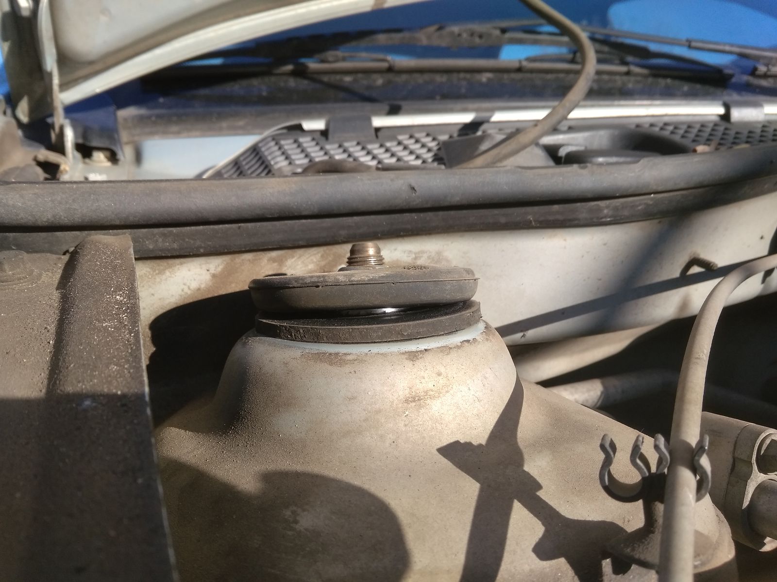

Всем доброго утра. Заметил щель на креплении амортизатора. Что сделать? Попытаться подкрутить?
И может ли быть связан хруст при поворотах руля в обе стороны с этим?
Миха-VRN
Сообщение Nick_2141 » 01 дек 2019, 10:46
Миха-VRN писал(а):Заметил щель на креплении амортизатора.
Примерно вот так:
Это нормально.
А вот что за нештатная прокладка на вашем фото? :roll:
Миха-VRN писал(а):Попытаться подкрутить?
:) Не поможет. Да и не надо. :acute
Миха-VRN писал(а):И может ли быть связан хруст при поворотах руля в обе стороны с этим?
Не.
Это, скорее, шаровые (если хруст при повороте руля на месте).
