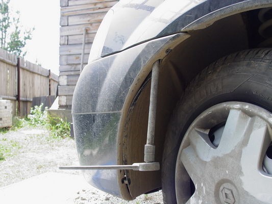

подскажите, пожалуйста, как называется хитрая гайка, которая находится в крыле.. потерялась при замене бампера

shoroh76 писал(а): как называется хитрая гайка, которая находится в крыле..
Она вам не нужна - поставьте туда обычную ;)

что Вы подразумеваете под словом "поставьте"? При закручивании я еле ключ с болтом туда просовываю, держать гайку нереально, она там была как то закреплена. Может она клетевая, закладная, пружинная, с клипсой. Как она крепилась я, к сожалению, не посмотрел. Лезть туда, чтобы посмотреть в мороз -20 не сильно хочется.

shoroh76 писал(а):что Вы подразумеваете под словом "поставьте"?
Под словом "поставьте" я подразумеваю "поставьте" ;) Если гайка улетела, вам в любом случае надо будет отгибать локер и фиксировать гайку со стороны крыла, пока будете закручивать болт. Поэтому поставьте туда обычную гайку.
