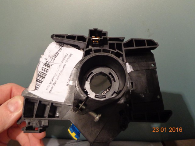

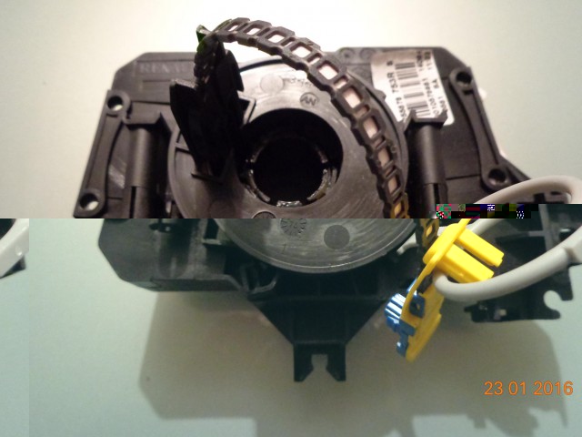

Сообщение 9892301 » 26 сен 2016, 13:51
Кольцо контактное подушки безопасности
на выходных в сервисе заменил данную запчасть , поставил 255672425R (см. ниже) на Логан 2007г.в, фаза1
Теперь рулевое колесо очень туго вращается (одним пальцем уже не повернуть руль)
Это так и должно, кольцо новое "разработается" и руль будет легко вращаться?
9892301

Кольцо поставили не от вашей машины: viewtopic.php?p=957203#p957203 :acute
кольцо с номером 255672425R разве для моей машины Логан 2007г. VIN X7LLSRAHH7H063514?
фото кольца прилагаю
9892301
Сообщения: 591
Re: Загорелся индикатор подушки
Сообщение Nick_2141 » 27 сен 2016, 11:59
9892301 писал(а):фото кольца прилагаю
А где фото старого кольца?
Сообщение Nick_2141 » 27 сен 2016, 19:54
9892301 писал(а):кольцо с номером 255672425R разве для моей машины Логан 2007г. VIN X7LLSRAHH7H063514?
Для вашей машины кольцо - 6001548105
Про переключатель - вам дали номер в соответствующей теме.
Сообщение 9892301 » 28 сен 2016, 05:22
Это старый номер 6001548105
новый 255677797R? (http://renomag.ru/catalogue/all/item/6001548105)
