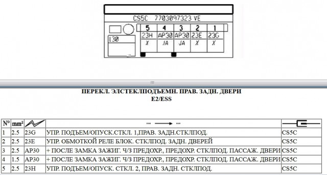

Хочу потребитель подключить напрямую от бортовой сети (80 ватт ориентировочно). куда подключить можно в месте кнопок задних стеклоподьемников или прикуриватель? стеклоподьемники от зажигания работают, а мне бы хотелось в первом положении ключа. Есть распиновка колодок задних стеклоподьемников?

Сообщение Nick_2141 » 27 июн 2015, 11:42
nightfox писал(а):Есть распиновка колодок задних стеклоподьемников?
