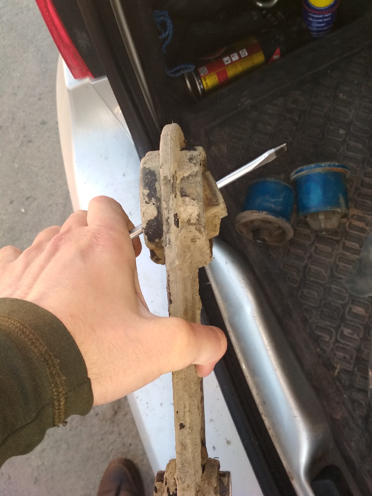

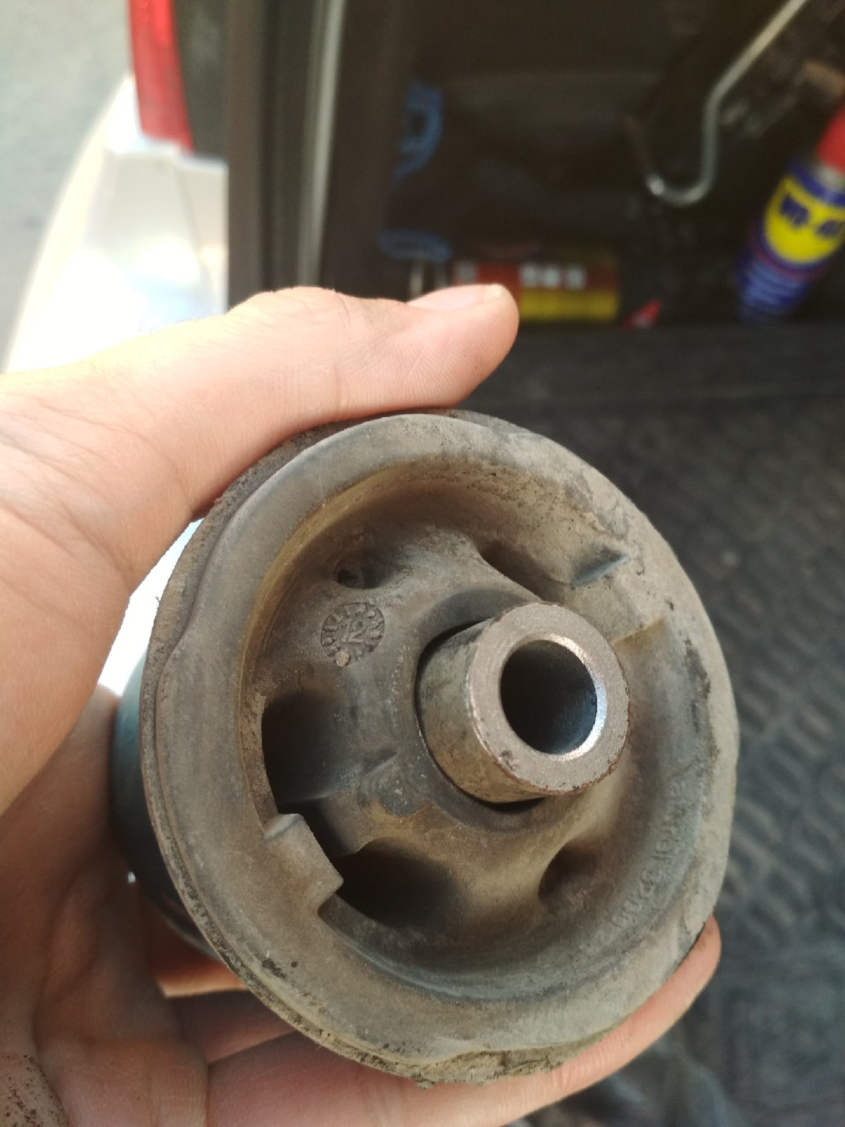

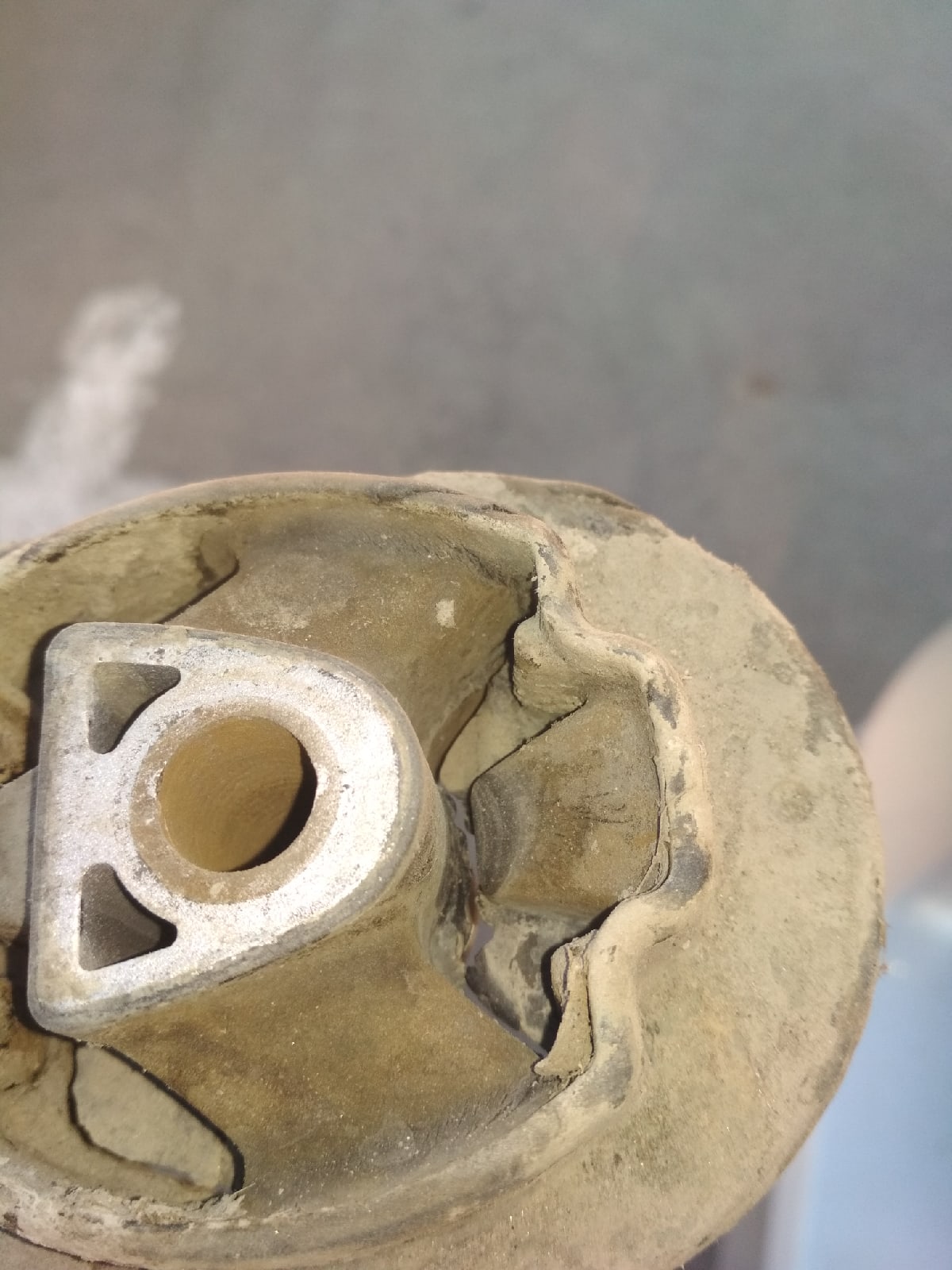

В итоге поставил опору оригинал по 1700-1800 чтоли :)
Старую оставил, на всякий случай (Sasic). Кому интересно, вот фото, как выглядит спустя примерно 30ткм пробега. Некоторые трещины и отметина от толчков на первом фото и как сгибается отверткой на втором фото. Поменяли по причине того, что изначально трещины показались более глубокими. Мастер-приемщик сказал, что якобы поменяли не зря, т.к. уже есть трещины и прогибается резина достаточно сильно. Как считаете?
Заодно сфоткал старый сайлент-блок задней балки. Втулка вывалилась из резины и уже выработку сделала в этой самой резине, плюс трещины в резине. Я думаю что тут явно уж замена не зря, так ведь?

Сообщение Keeper101 » 13 июн 2020, 18:34
Это уже не опора, а мусор. Вангую - вибрация двигателя с такой опорой была нехилой.
Масло в коробке меняется каждые 50 000 км.
Задним сайлентам тоже конец - должно уже было поджирать резину с такими сайлентами.
По зазорам вопрос спорный, но отрегулировать не вредно было бы.
Вопрос: а чего Сасик? Резина отвратительная. Родная опора всего 1000 руб стоит - там хорошая румынская резина.
