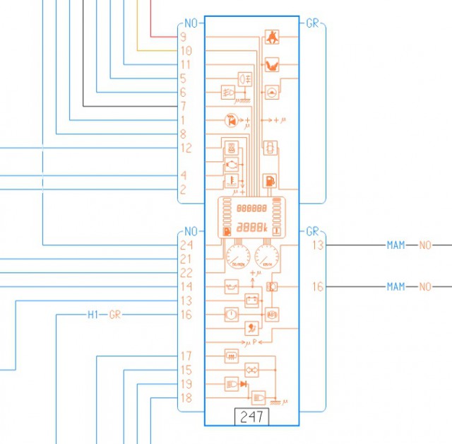

мне думается верхняя часть-эт жк экранчик.ибо сгоревшие диоды подсветки можно легко перепаять,а не менять на новую б.у.хотя подождем хозяина сгоревшей приборки
Сообщение lex2016 » 26 авг 2015, 10:08
Не работает спидометор, тахометр, экранчик. Только снизу работают лампочки. В приборку входит два жгута, я так понимаю что всё, что на одном жгуте висит, отрубается. А второй жгут живой.

Сообщение super2008meh » 26 авг 2015, 10:57
Всегда сначала с смотрим предохранители :roll:
Сообщение Nick_2141 » 26 авг 2015, 11:40
lex2016 писал(а):я так понимаю что всё, что на одном жгуте висит, отрубается.
Не. Не так.
Я-бы начал с проверки массы... :roll:

Сообщение lex2016 » 26 авг 2015, 13:29
super2008meh писал(а):Всегда сначала с смотрим предохранители :roll:
Целы
Это как?

Сообщение Nick_2141 » 26 авг 2015, 13:29

Сообщение Nick_2141 » 26 авг 2015, 13:35
Это как?
Проверить крепление массы на болтик за щитком приборов (точно не помню, справа или слева от рулевой колонки). Прозвонить, на всех ли черных проводках в разъемах на панель присутствует контакт с массой.
Сообщение lex2016 » 26 авг 2015, 18:23
Nick_2141 писал(а):Проверить крепление массы на болтик за щитком приборов (точно не помню, справа или слева от рулевой колонки). Прозвонить, на всех ли черных проводках в разъемах на панель присутствует контакт с массой.
Если там где-то нет контакта, почему новая панель заработала? Она бы тоже не работала.

Сообщение Nick_2141 » 26 авг 2015, 20:13
lex2016 писал(а):Если там где-то нет контакта, почему новая панель заработала? Она бы тоже не работала.
Ну, я не Ванга, и гадать по интернету не умею.
Но могли при установке пошевелить контакт, например, и он на время восстановился.... :roll:
Вы массу-то прозвонили? :?:
Сообщение lex2016 » 26 авг 2015, 21:05
Nick_2141 писал(а):Но могли при установке пошевелить контакт, например, и он на время восстановился.... :roll:
Очень маловероятно. Покупать приборки в надежде, что контакты правильно пошевелятся, довольно накладно.
Nick_2141 писал(а):Вы массу-то прозвонили? :?:
Нет, это не так просто сделать... Тем более электрики, которые пробовали решать проблему, наверняка это сделали.
Другие варианты какие могут быть? Если все контакты в норме, почему может перегорать полпанели, при этом предохранители целы?

Сообщение Nick_2141 » 26 авг 2015, 21:14
lex2016 писал(а):Нет, это не так просто сделать...
Ну да. Покупать приборки проще... 8)
lex2016 писал(а):Тем более электрики, которые пробовали решать проблему, наверняка это сделали.
... no comments
lex2016 писал(а):Другие варианты какие могут быть?
Старую приборку на другой логан поставьте. 8) Локализуется проблема. Узнаете -
lex2016 писал(а):все контакты в норме
или нет.
