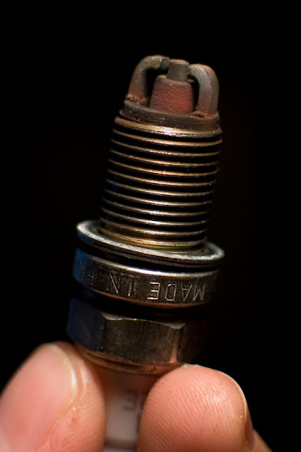

С момента покупки машины заправлял её практически исключительно 95-м бензином и только на брендовых заправках. Не знаю, правда, каков был тот бензин, которым заправлялся на Украине по дороге в Крым. На ТО-15 увидел свечи.
Теперь, зимой, по крайней мере, буду лить 92-й. Да ещё цены выросли.

dm_orlov писал(а):заправлял её практически исключительно 95-м бензином
Который у нас делается из 92-го путем добавления ферроценовых присадок. Дающих характреный красноватый налет на свечах.
В протоколе анализа бензина BP Ultimate 95, который я смотрел на заправке в ноябре, было указано, что железа ноль, свинца ноль. Скорее всего это правда, ведь, как уже много раз писали, что для повышения октанового числа в последние годы используют присадки без металлов, такие как МТБЭ и прочая. Но на BP я заправлялся только в этом ноябре. До этого -- Лукойл, Татнефть, Шелл, пару раз ТНК, один раз СтатОйл (под Псковом), эти заправки я назвал "брендовыми", а также несколько украинских заправок. На кого тут грешить?
Что касается чёрного налёта, наверное, это сажа: минут 25 машина постояла на морозе -15 град. перед тем, как её загнали в ремзону.

семигор писал(а):Попали Вы где-то.
НЕ повезло.
Как Вы думаете, судя по свечам, это могла быть какая-то одна случайная заправка, или для такого налёта надо было заправляться там систематически?

Сообщение семигор » 07 дек 2010, 16:46
dm_orlov писал(а):это могла быть какая-то одна случайная заправка
ИМХО - вполне.
Особенно, если полный бак.
