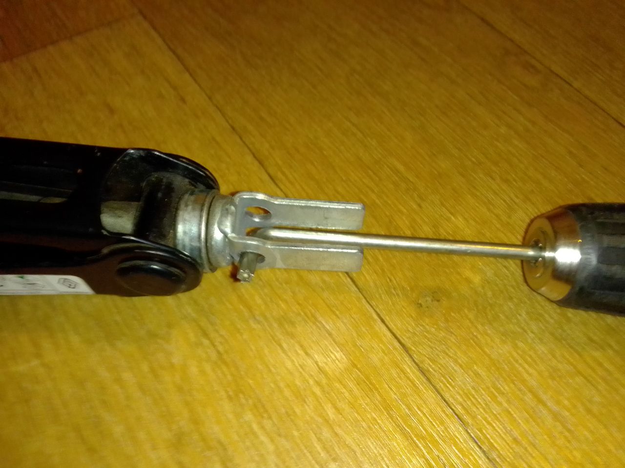

Сделал за 1 минуту ща) Да Г-образный торекс. да я ошибся несоосность там слишком большая, потом надо согнуть ключ в тисках, ключи Дело Техники как раз мягкие.
Но работает и так просто надо рукой немного вращать вместе с шуруповертом )

Сообщение Reno777 » 24 окт 2022, 23:38
Такой же большой торекс есть сейчас под оба отверсия U скобы, но там сильная несоосность ) а дома как раз целая куча шестигранников имеется, но это всё не скоро ) Сейчас идеально, взял ключик по-меньше Торекс30, а потом шестигранник найду)

Вот так прямо и будешь крутить, вставив ключ в одно отвертстие? Типа зато соосно и шурик болтаться не будет?
Извини, но это сопля на палочке какая-то =)
Вставь уж тогда в оба отверстия ключ и согни его, чтобы он был вот такой:

Сообщение Reno777 » 24 окт 2022, 23:49
4e6yPaToP писал(а):Вот так прямо и будешь крутить, вставив ключ в одно отвертстие? Типа зато болтаться не будет?
Сопля на палочке какая-то =)
Сделай как по ссылке выше.
Сейчас нет комплектующих))) Это кажется из-из угла, так то там торекс 30, он толстенький, по диаметру на глаз почти как родная ручка домкрата )

Сообщение Reno777 » 24 окт 2022, 23:51
4e6yPaToP писал(а):Вот так прямо и будешь крутить, вставив ключ в одно отвертстие? Типа зато соосно и болтаться не будет?
Да я покрутил домкрат, точно говорю идеально вверх вниз без вибраций, на первое время, а потом модернизирую конечно, сейчас бы войну пережить )
Там тоже сложности какие-то мудрёно ) Надо вместо ручки простой шестигранник по-толще, в тисках его чуть согнуть чтобы соосность была и работать будет.

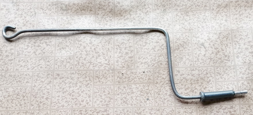

Сообщение NarimanSPb » 24 окт 2022, 23:52
4e6yPaToP писал(а):Вот рецепт
Ну не знаю! Себе сделал просто УДОБНУЮ ручку-крутилку необходимой длины.
Одной рукой удерживать в нужном положении, а другой крутить.
Намного УДОБНЕЙ и БЫСТРЕЙ чем родной ручкой!

Сообщение 4e6yPaToP » 25 окт 2022, 08:42
Если не получится сделать дешевле из каких-либо подручных материалов, есть готовый вариант:
Вот только не под П-образную скобу домкрата... ширину П-образной скобы Логана надо померять... влезет ли одна П в другую (на домкрате не знаю, сколько), чтобы без смещения оси было.
Такую штуку можно будет и шуруповёртом, и обычным ключом-трещоткой через квадратный удлиннитель или шестигранную головку крутить. И будет у тебя бонусом переходничок с шестигранника на квадрат 1/2" - шуриком сможешь большие гайки крутить (переходник на большой квадрат, большие головки обычно оспользуют большой квадрат)... но тут главное не переусердствовать и тонкий шестигранник не сломать - по тугой резьбе не крутить и сильно не затягивать, а так - откручивать/закручивать просто, время экономить. А затягивать (в конце) и срывать (в начале) - большим ключом.

Или, если 500р. жалко на вышеозначенную штуку - можешь купить ударную головку (второй диаметр подобрать по ширине скобы домкрата), просверлить в ней дырку поперёк и прикрутиться через неё болтом к скобе домкрата.
Всяко будет лучше, чем вот это:
Мне кажется, таким способом ты
1) со временем отверстие рас***чишь до невообразимого диаметра
2) П-образную скобу домкрата на подъёме машины согнёшь... или даже сломаешь... потому что ты применяешь усилие только к половине скобы... я не знаю, какой там у неё запас прочности... если двойной и более - считай, что тебе повезло.

Сообщение Reno777 » 25 окт 2022, 10:08
4e6yPaToP писал(а):Мне кажется, таким способом ты
Ну спасибо за совет, применю усилие сразу к обоим отверстия скобы. Действительно она там слабенькая скоба мягкая. Значит пол скобы не вариант.
А так, даже без шуруповертка любой вороток туда и будет быстрее штатной ручки.
Потом к весне подготовлюсь с нормальным крепежом.

Сообщение Reno777 » 25 окт 2022, 17:21
Взял только 1 акум с собой) Макита подняла 1 раз домкрат, и остальные разы только до половинки вверх, а на спуск нормально крутила все колёса.
Для этой цели идеально подойдёт выгнутый Г-шестигранник! Мои Г-образные торекс ключи все идеально сработали, и на 1 отверстие и на 2.
Соосность там нужна только чтобы нагрузку снизить на шуруповерт. А так, ручку шурповерта просто крутишь слегка как мясорубку и супер)
Надо сделать конечно переходник по-красивее к весне, а для срочных дел любой способ подходит.)
