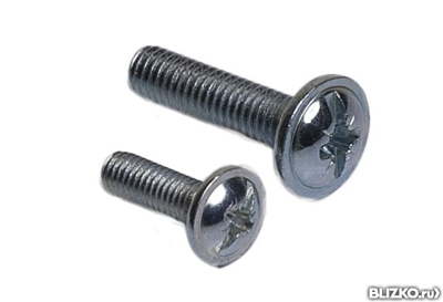

Лист 1,5х1,0 замечательно режется болгаркой = получаем два листа 0,5х1,5.
Дабы нежные женские ножки не поранить, используем винты с полукруглой шляпкой.
Такие Изображение
Листы внахлёст затягиваем через усиленные шайбы.
