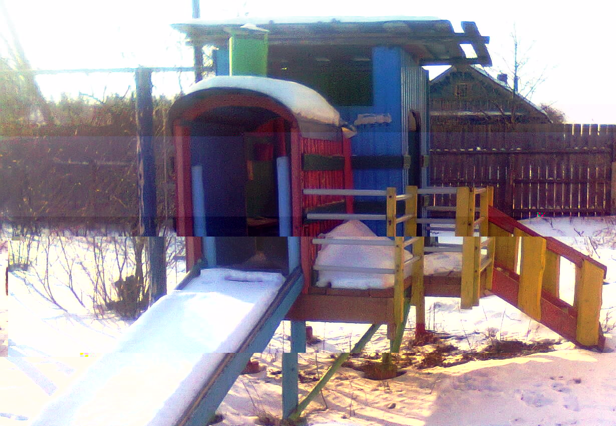

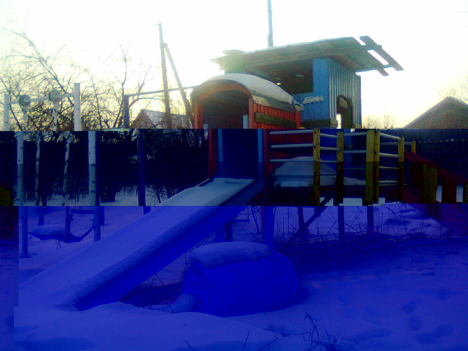

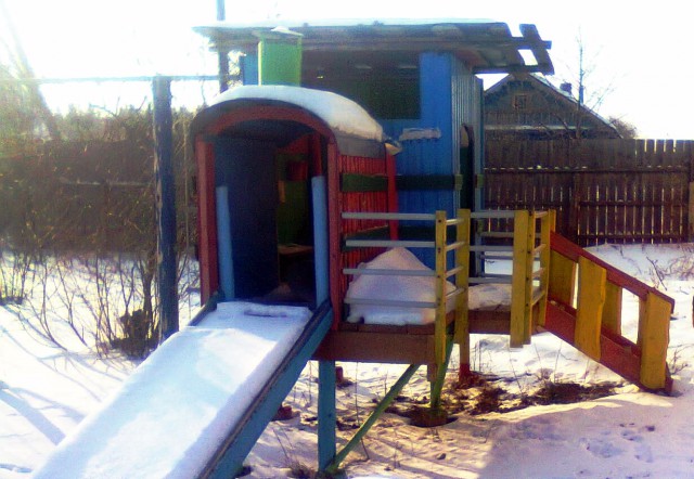

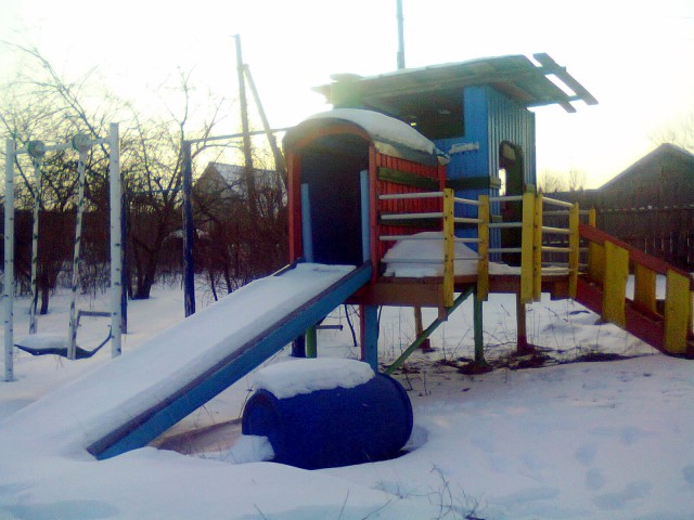

А у меня на даче, вот такая детская площадка. После постройки бани материала различного осталось, немеряно. Супруга попросила горку детворе замутить, замутил целую площадку

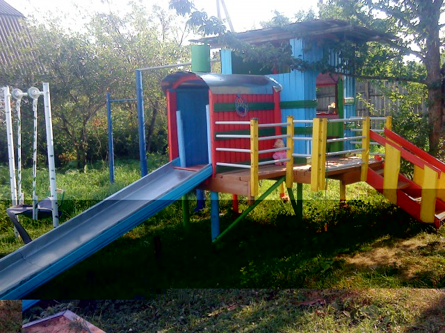

Сообщение Виталик Седой » 20 фев 2012, 06:05
А вот так летом все это выглядит :D
