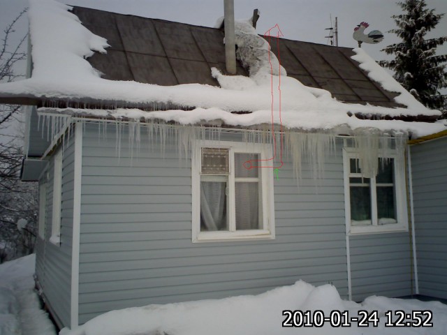

Сообщение Евгений Ш » 24 янв 2012, 07:33
Василич писал(а):если вести снаружи, монтаж легче, правда как по стене залезать пока не представляю, но, чего и хотел уточнить - будет ли труба так уж сильно остужаться.
Домик у меня пониже, труба выходила в форточку, (прошу прощения за качество рисунка), потом еще метра, кажется, 2 с небольшим (чтобы поднялась выше конька). Там, где зеленая стрелка, была просверлена дырка для стока конденсата.
Труба была нержавейка, 100 или 120, не помню. Была обмотана асбестовой тканью слоя в 2, поверх стеклотканью. Несмотря на то, что в домике жили постоянно, при морозах ниже 20 постоянно возникала проблема обратной тяги (вместо трубы на "второй этаж"). Я бы, при желании (и возможности) ставить сэндвич, повел бы его через перекрытия, только поднапрягся бы и взял сэндвич полностью нержавеющий, а не с оцинковкой снаружи.
Василич писал(а):пожаробезопасность
ИМХО, сэндвич её обеспечивает лучше, чем кирпичная труба. У меня (на фото видно трубу, асбестобетон)) разделка в перекрытие где-то 550х550, забитая базальтовыми матами. Второй этаж у Вас если и будет греться, то весьма символически. У меня - греется, но мне это нужно.
