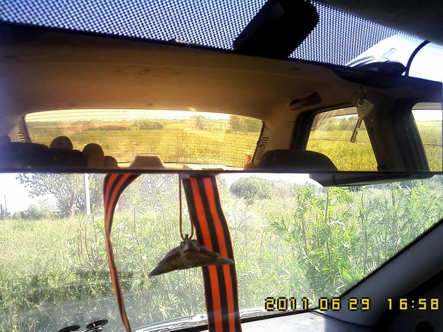

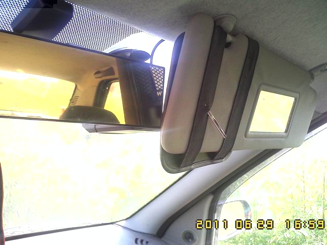

Сообщение Ded54 » 29 июн 2011, 20:37
Итак, обещанные фоты :arrow:
Re: Видеорегистратор....
Сообщение difr » 29 июн 2011, 20:51
спасибо.
Сообщение Евгений Ш » 30 июн 2011, 11:43
Ded54 писал(а):Итак, обещанные фоты
А на водительское окно его оттуда можно развернуть?
