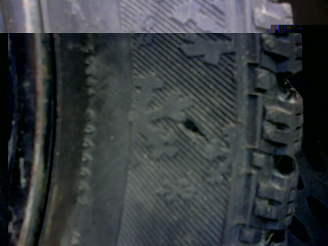

Сообщение wallerik » 10 май 2013, 11:46
Сегодня обнаружил вот такое на левом переднем колесе. Резина едет второй сезон.
Изображение Изображение
Даже не знаю, можно ли это назвать порезом. :brainy Видимо где-то бардюром срезал или еще где... :brainy
Толщина срезанной резины около 1 мм...

Re: Боковой порез шины
Сообщение Борис614 » 10 май 2013, 15:19
Купить новую, изводить себя сомнениями: "А вдруг"? Выбирать хозяину. 2000 р. не великая цена.

Сообщение wallerik » 10 май 2013, 19:50
ездил на шиномонтаж. сказали что вообще ниочем...
все же, заменить на запаску новую, но это не Амтел или поменять это колесо на заднее правое?

Сообщение snowvlad » 10 май 2013, 19:51
wallerik
Успокоиться. Это не порез. Ну, поставьте назад, если так беспокоитесь...

Сообщение wallerik » 10 май 2013, 19:57
да я понимаю что это не порез, но самое плохо, что ни туда ни сюда... проехал на 40 км... все отлично.

Сообщение igor73 » 10 май 2013, 20:17
wallerik
Если мнительный такой, вставь камеру.

Сообщение 3dmax » 10 май 2013, 21:39
wallerik писал(а):все же, заменить на запаску новую, но это не Амтел или поменять это колесо на заднее правое?
Ничего не менять, ездить как есть. Два года я на таком Баруме проездил ( тоже привет бордюру ), так и продал авто с таким колесом. Нормально оно себя ведёт, боковина достаточно толстая, Вы и трети от нее не порезали.
Вообще на шиномонтаже ставят боковые заплатки. Но для этого там должна быть дырка. А у Вас... В общем если сможете уговорить на шиномонтаже залатать Вам не испорченную покрышку, то будет вам боковая заплатка на этом месте. Но толку от этого нуль. только ради самоуспокоения.
