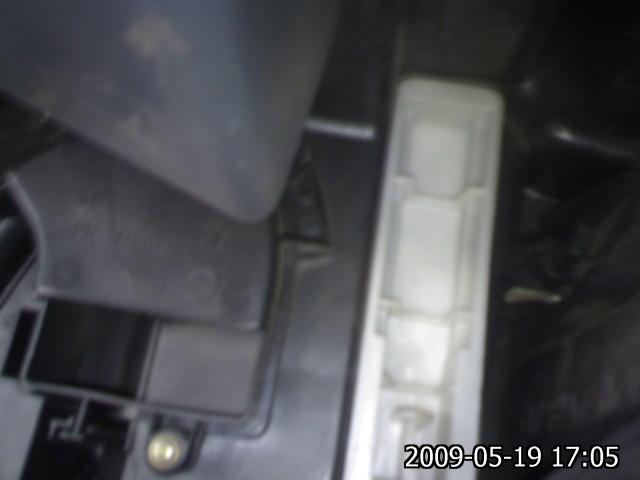

Сообщение Евгений Ш » 12 дек 2011, 07:36
Вы про отверстие для фильтра? Вот оно (белое - сам фильтр) , а фото получше ищите в теме "Фильтр возвращается..." Там же и то как вынимать-вставлять фильтр.
