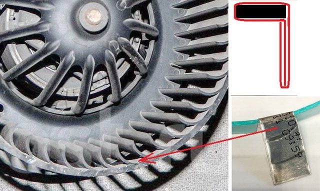

Пока есть время, отпишусь по результатам. Первая часть стенда, которая крутит вентилятор, работает стабильно. А вот со второй возникли проблемы. Вторая часть - измерительная, предназначена для измерения оборотов. Из семи датчиков Холла ни один нормально не работал, оптический датчик скорости вращения FC-03 имеет существенный недостаток, а именно большую по площади контрольную метку, которая приобретает парусность на высокой скорости вращения и начинает биться о края стойки. Проблема возникает даже на второй скорости вращения, уж не говоря о третьей и тем более четвертой. Непонятно, как эту проблему решить, поэтому буду рад любому совету.

Sergren писал(а):метку, которая приобретает парусность на высокой скорости вращения и начинает биться о края стойки. Проблема возникает даже на второй скорости вращения, уж не говоря о третьей и тем более четвертой. Непонятно, как эту проблему решить,
Можно только догадываться что сделано на стенде №2. :brainy
Потому, что на фото ничего практически не видно и оно нерезкое. :acute
Если бы у меня в руках была крыльчатка, то выложил бы конкретное фото с ЖЁСТКОЙ шторкой (меткой)!
Я бы сделал шторку из жести (крышка консервной банки).
Полоска жести необходимой длины соединяется в замок (как раньше электромонтеры крепили провод).
После установки шторки, можно на неё изнутри крыльчатки дополнительно капнуть термоклея. И на диаметральном месте крыльчатки желательно зацепить за лопасть и загнуть пару - тройку скрепок чтобы уравновесить шторку!

Мне нужно, чтобы метку можно было быстро снять. Да и если такая шторка на 4-й скорости вылетит, последствия могут быть просто печальные.

Я тут думаю, есть какой-нибудь датчик скорости вращения с маленькой меткой и раздвижными стойками, чтобы можно было просто приклеить к ободу маленькую метку и пустить вентилятор между стойками.

Короче говоря, во что упирается измерительная часть. Вдруг кто-то что-то разумное посоветует. Объективно здесь самый толковый народ из всех сообществ, где я бывал. Так вот, датчик такой:
С левой стороны две стойки, между которыми пролетает контрольная метка. Контрольная метка крепится к ободу крыльчатки. Сама контрольная метка, к сожалению, гибкая и довольно большая. В процессе вращения метка начинает выгибаться и биться о стойки. Фактически в конечном итоге это приводит к невозможности измерения 4-й скорости вращения вентилятора.
Как мне кажется, я предельно понятно объяснил проблему и то, что сделано на данный момент. Буду крайне признателен совету.

Sergren писал(а):Сама контрольная метка, к сожалению, гибкая и довольно большая
Не могу понять.
Почему "предмет" который перекрывает луч в оптопаре датчика называешь меткой?
И почему она должна быть большой и гибкой?
По моему любой предмет, который перекроет луч, даст нужный импульс!
Почему бы не попробовать например винт М3 или М4 нужной длины?
Пролетая между стойками, он должен затемнить фотодиод.
Если ширины 4 мм. будет мало, то поставить пластину (шторку) большей ширины.

NarimanSPb писал(а):Почему "предмет" который перекрывает луч в оптопаре датчика называешь меткой?
Этот предмет и называется контрольной меткой. Можешь как угодно называть, тебе всё можно.
NarimanSPb писал(а):По моему любой предмет, который перекроет луч, даст нужный импульс!
Я согласен с тем, что нужна жесткая метка, но ее надо закрепить так, чтобы она не выгибалась при вращении и в то же время легко снималась. Термоклей не подходит. Можно винт, но его надо как-то закрепить.

Нормальная фотография твоего узла считывания с контрольной меткой, думаю заменила бы кучу лишних слов и уточнений при заданном вопросе!
Sergren писал(а):Можно винт, но его надо как-то закрепить.
Да легко! Не нравится хомут-шторка из жести, сделай хомут на обруч крыльчатки из полоски пластика бутылки.
Вот для примера, сделал за 3 минуты! Винт М3, две шайбы и гайка.
