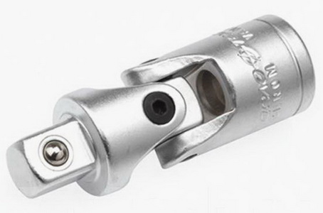

Я бы купил за 4 евро такой шарнир карданный 1/2" и приварил нужную сторону (маму или папу) к скобе штатного домкрата.

4e6yPaToP писал(а):А вот NarimanSpb будет немного сложнее зафиксировать этой гайкой свой круглый шарнир.
Так что тут тоже надо ещё маленько покумекать... если домкрат планируется крепить на штатное место,
Если требуется крепление на штатное место, то тогда надо сделать СЪЁМНУЮ насадку с карданным шарниром.
Добавится лишь отрезок в 5 см. квадратной трубы 20*20, которая перед использованием оденется на скобу домкрата.

Да, это преотличнейший вариант! С сохранением установки в штатное место... для тех, кто хочет оставить возможность кручения штатной (или какой-то другой) ручкой... ручку при кручении квадратом надо вытащить... и надо ещё при срезанных шлицах озаботиться креплением ручки, чтобы она не выпадала из скобы при кручении... резьбу на ней метчиком нарезать и накрутить гаечку... или барашек, например.
Кому ручка домкрата на фиг не нужна, кто хочет сделать исключительно под квадрат (крутить шуриком или трещоткой) - более компактным по размеру будет вышеозначенный вариант с Алишечки... не надо будет ничего искать, вставлять... всё уже будет под рукой: вставил квадратную палочку в квадратную дырочку - и погнал крутить =)
