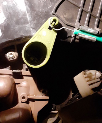

Сообщение NarimanSPb » 07 дек 2021, 20:09
4e6yPaToP писал(а):Завтра я углублюсь в этот вопрос... сниму "бороду", отстегну тросик от блока отопителя и попробую его подергать туды-сюды до крайних положений тросик, отвечающий за температуру...
Главное - зеленый рычаг который чуть выше радиатора печки ДОЛЖЕН иметь полный ход от упора до упора!
А тросик управления ДОЛЖЕН его обеспечивать! И оболочка троса не должна елозить в фиксаторах.

Сообщение NarimanSPb » 07 дек 2021, 20:18
Sergren писал(а):Вот этот козел (тросик)
Не, вот этот.

Сообщение Sergren » 07 дек 2021, 20:19
4e6yPaToP писал(а):А-а-а, точно, кондея... перепутал.... кондея у меня нет =)
Блин, точно нет, я же час назад тебя спрашивал. :lol:
4e6yPaToP писал(а):Завтра после полудня проверю! Ждите новостей =)
Щас бы сходил и проверил, а? :lol: Ну хотя бы трубки радиатора печки после открытия термостата и прогона антифриза по большому контуру.
Сообщения: 15158
Сообщение Sergren » 07 дек 2021, 20:21
NarimanSPb писал(а):Не, вот этот.
Теперь осталось уговорить Виталия его проверить. :lol:
