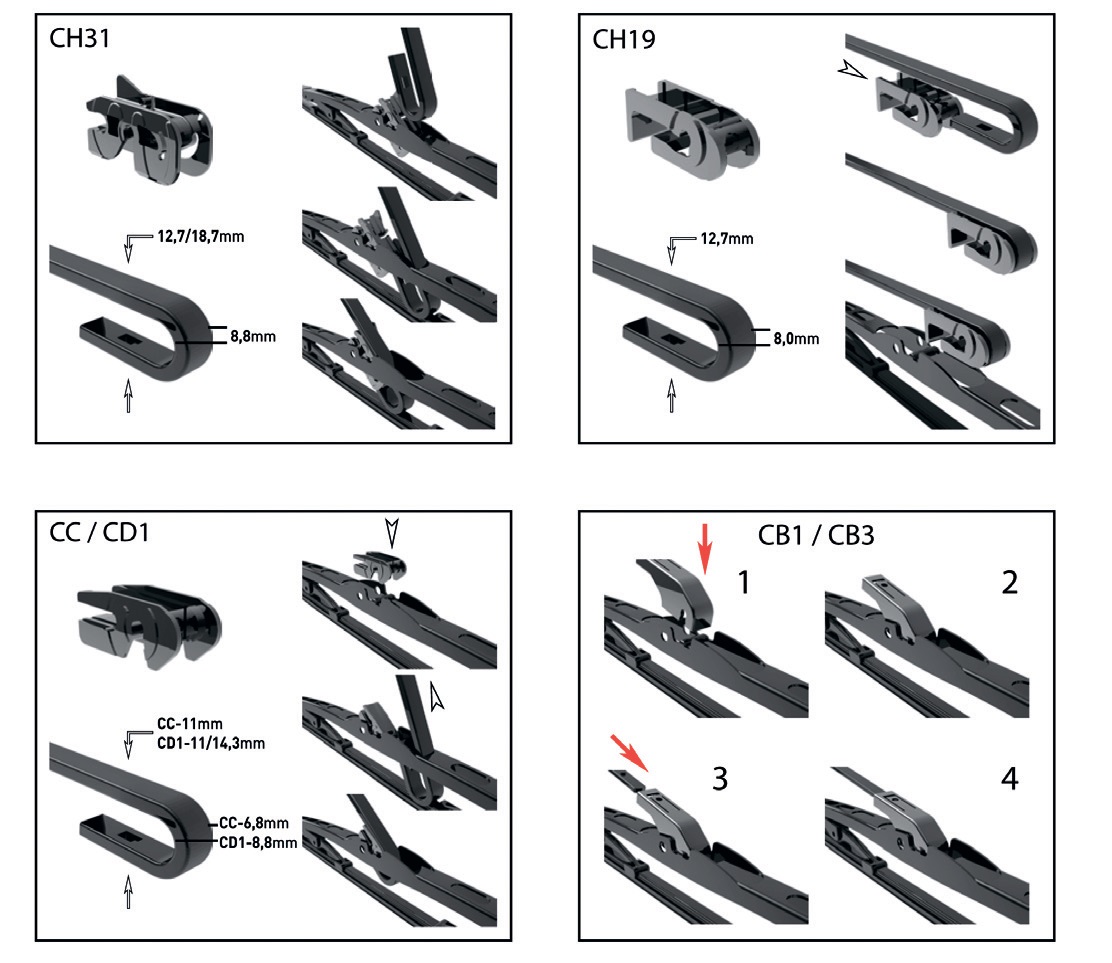

Сообщение race70 » 05 июл 2020, 15:07
Купил щётки Champion easyvision Е51. Подскажите какой адаптер из комплекта лучше использовать CH31 или CC/CD1?
