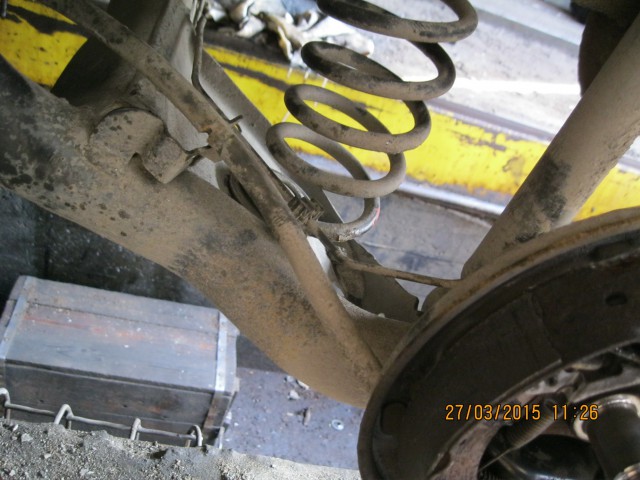

Вот, что стало с тросиком в креплении на задней балке (оплетка насквозь, пружина внутри на половину)
При попытке демонтажа защелки тросиков в кузове и щите просто отвалились (видать пластик рассохся)

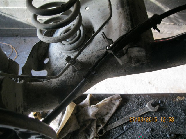

А вот, что я сделал с новым тросиком ASAM. На нем, в отличие от оригинального, вместо толстой резиновой оплетки болтается маленькая тоненькая трубочка (слева видна). Взял кусок топливного шланга диаметром 10мм и захомутал. Встало в паз для крепления как будто так и задумано.
