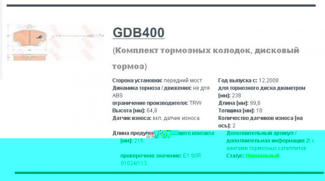

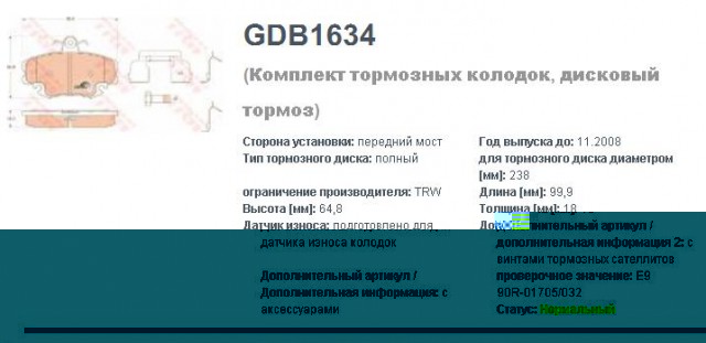

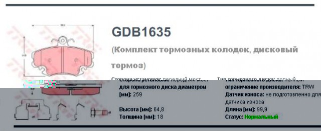

Пусть меня поправят, если я ошибаюсь, каталожный номер колодок 410602192R. Во всеми уважаемым Logan-Shop данные колодки продаются по цене 1500 р. К сожалению в моем городе Logan-Shop нет, есть только Exist и Autodoc. В Autodoc за родные колодки просят 1383р. за TEXTAR 2146304 - 1102р., а по отзывам TEXTAR даже лучше оригинала :) . В Existе цены еще выше.
Ну и конечно применяемость колодок в зависимости от диаметра диска тоже много вопросов вызывает. Будет ли оставаться буртик ближе к центру диска от колодок которые рассчитаны на 238 мм. диск на диске большего диаметра... или все это туфта... сказать сложно. Колодки продаются по всему миру и я так думаю, если в каталоге деталей рено есть диски диаметром 238 мм., значит они все же на какие-то модели устанавливались и под них делались свои колодки.
dimone73 писал(а):
дима писал(а):только оф.каталог ТРВ
Для меня предлагает Женские туфли размер 42, 43 и 45 GDB400 GDB1635 GDB1634
Ну а если внимательно почитать каталог https://www.trwaftermarket.com/ru/catalogue3/#market=ru&vehicleType=P&manufacturerId=139&modelId=5380&vehicleId=|18390&variantId=18390&productGroupId=402
GDB400
GDB1634
GDB1635

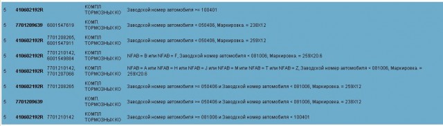

Сообщение dimitrijk » 21 апр 2016, 22:10
А катклог рено нам выдает такую информацию
Каталог рено

dimitrijk
Знаете, чем отличаются колодки, информацию о которых вы разместили? Тем, что к одним и тем же колодкам в одном случае придаются датчики износа, а в двух других - противоскрипные пластины. Причем для вашей машины не подойдет ни первое, ни второе ;). Так что берите любые и не парьтесь.
