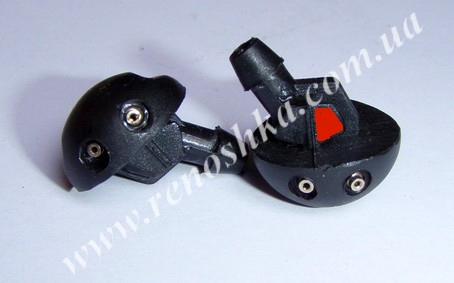

Братцы, спасайте! Как снять форсунки омывателя на фазе1, не сломав их?
Я не могу понять какие там усики-распорки надо нажимать :brainy ...

Сообщение Ромчик » 02 май 2015, 15:55
октава писал(а):Братцы, спасайте! Как снять форсунки омывателя на фазе1, не сломав их?
Внутри капота сжать усики и вынимать,то есть выталкивать наружу

Сообщение Евгений Ш » 02 май 2015, 16:07
Ромчик писал(а): сжать усики
Пассатижами, руками вряд ли получится. И ими же выталкивать.

Сообщение октава » 02 май 2015, 22:21
Пассатижами сжимать усики и одновременно выталкивать. Понятно.
Остаётся непонятным главный вопрос - ГДЕ эти усики находятся на форсунке?
А может это и не усики, а выступы и форсунка держится внатяг?

Сообщение Ded54 » 02 май 2015, 22:34
Вот эти "крылышки" и надо сжимать и выталкивать...

Ну да ладно, спрошу по-другому - сжимать "усики" нужно слева\справа у форсунки, или же спереди\сзади?

Сообщение Ded54 » 02 май 2015, 22:55
как это - нету, если вот она... :brainy
сжимать надо справа...
