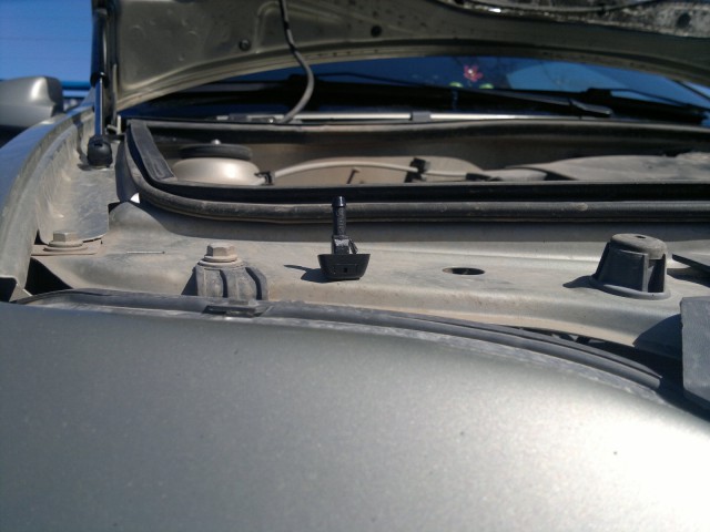

Сообщение Temon » 10 май 2013, 13:41
Поставил веерные вольво. Первые впечатления конечно аховые. Минус: пока не придумал как их намертво закрепить. Вращаются вокруг своей оси. И неплотно прилегают к железу. Ну и цена конечно, 290 шт.
З.Ы. герметиком что ли залить? :roll:

Сообщение Ded54 » 10 май 2013, 14:37
С обратной стороны...
Re: Работа форсунок омывателя лобового стекла
Сообщение Евгений Ш » 10 май 2013, 16:32
Temon писал(а):герметиком что ли залить
Навернуть снизу гайки. Если не ошибаюсь, М8.

Сообщение Nizamiev » 11 май 2013, 20:44
Установил клапана toyota 85321-26020
и веерные форсунки от ВОЛЬВО 30655605
установка клапанов много времени не занимает, разрезаем трубку подвода омывающей жидкости к форсунке и в разрыв ставим клапан по направлению к форсунке (на клапане имеется стрелка)
Снимаем штатные форсунки слегка поджав усики форсунки... На вольвовских подрезаем один усик
и устанавливаем взамен штатных
работой форсунок доволен
