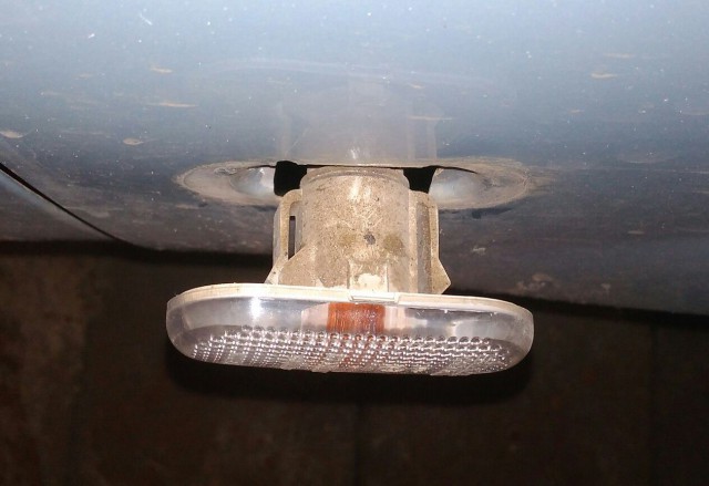

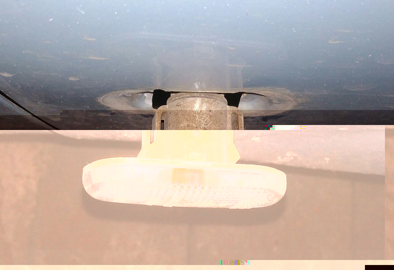

Сообщение Миха-VRN » 24 апр 2018, 09:50
Как-то собрался ехать на авто, смотрю - поворотник выскочил из гнезда и торчит. Поставил его и забыл, вроде больше не вываливался, но и держится плохо.
Как его там закрепить? (чтобы можно было вытащить, если лампочка перегорит)
Миха-VRN
Сообщение dimid » 24 апр 2018, 10:00
Усики целы, следовательно , подложить под усики кусочек мягкой резины. Аккуратно, они хрупкие.
