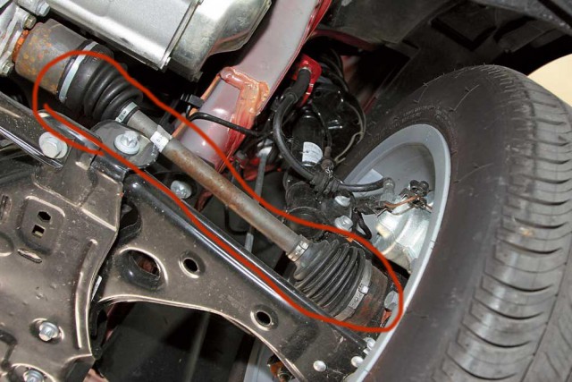

Раздаётся скрип при повороте руля на месте, а также был скрип, когда авто поднимали на подъемнике во время замены тормозов (месяца три назад).
Механик обратил внимание на скрип и спросил: "менять или не менять эту запчасть?". Я ему сказал, что пусть не меняет, если не критично, денег тогда было в обрез.
А теперь хочу купить эту запчасть, чтобы поменять при необходимости.
Как называется эта деталь? И напишите, пожалуйста, её код на экзисте.
p.s. обвел на фото предполагаемую деталь. Она? Дополнительно к ней что-либо нужно брать? (например, при замене тормозного суппорта нужны были направляющие).

Это не она скрипит :roll: ЯТД :wink:
Сообщение Олег М. » 17 мар 2018, 05:09
Да уж конечно, это не привод скрипит. Скорее всего шаровая.
Сообщение Serhio1 » 18 мар 2018, 18:07
Миха-VRN писал(а):Как называется эта деталь? И напишите, пожалуйста, её код на экзисте.
То, что на фото называется правый привод. Но скрипит точно не он. На стоящей машине при повороте руля скрипеть может шаровая или рулевой наконечник. Думаю, скорее всего у вас рулевой наконечник приехал. У меня 2 года назад также левый наконечник кончился. Тоже скрип при повороте руля был, сначала тоже на шаровую подумал. Ан нет, рулевой. Может вам мастер его и показывал? Он находится, если считать от переда машины, как раз дальше привода который на фото.
