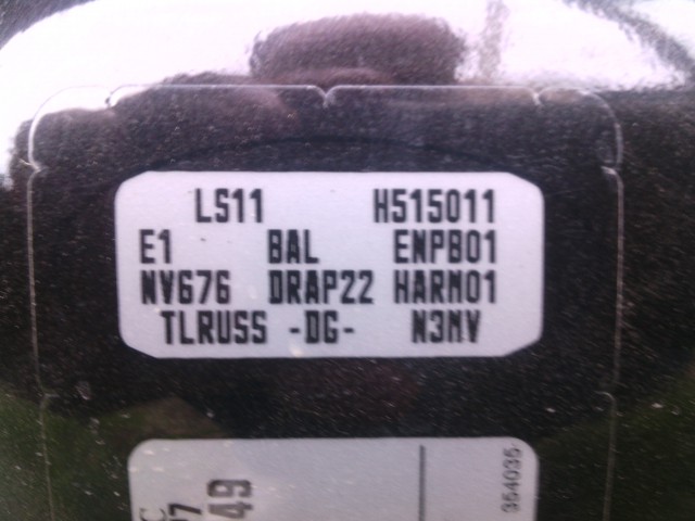

Сообщение Зфгд_ШШ » 29 сен 2018, 20:20
dimone73 писал(а):но все таблички моложе 2009.
Там всего 2 шильды, почему-то сверху 2 повтора одной и той же. Одна явно до 9-го года, ибо заводской номер 24507, это второй год производства или даже первый, т.е. либо 2005 либо 2006. Вторая шильда - это фаза 2, т.е. после 10-го года, заводской номер машины 515011, зная, сколько машин делали в год, можно понять точный год.
Re: Коды запчастей
Сообщение Nick_2141 » 29 сен 2018, 22:27
Нет. последняя - 2010.
Фокс писал(а):Первый однозначно TRW Lucas
Да. С АБС.
Фокс писал(а):А после 2009 уже Bosch.
:shock: Именно.
Зфгд_ШШ писал(а): почему-то сверху 2 повтора одной и той же
Сглючило что-то...
Зфгд_ШШ писал(а):это второй год производства или даже первый, т.е. либо 2005 либо 2006
2006
Зфгд_ШШ писал(а):Вторая шильда - это фаза 2, т.е. после 10-го года
2010. Фаза-2 BlackLine
