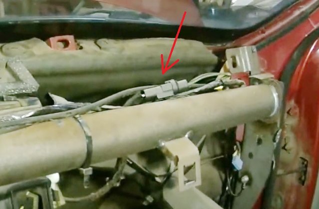

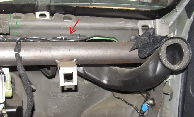

Unree
Алексей_76 писал(а):А где его можно преобрести?
Если кто ни будь его или вентилятор печки уже самостоятельно менял поделитесь пожалуйсто опытом.
На фотке на переднем плане - термопредохранитель. Он одноразовый - после перегрева надо заменять. Как праdило, проблема именно в нём.
Я менял на Гольфе. Термопредохранитель покупал в Чип-дипе рублей за 20, правда заказывать и ждать пришлось несколько дней.

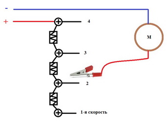

А как он стоит по схеме?
У меня после поломки остовалась 4-ая скорость на вентиляторе, а после переброски проводав начали работать все кроме 3-ей. Есле смотреть по схеме то это говорит о том, что перегорел 3-ий резистор, а на термопредохронитель можно грешить тока в случяе если он стоит последовтельно с этим резистором.
Попробовать заменить этот предохронитель конечно можно, темболее что он стоит значительно дешевле. Подскажите тогд его маркировку, а то два раза стимать тарпеду нехочется.

Фото этого блока мной опубликовано здесь в какой-то теме.Не знаю где.Там еще есть ссылка на кусок форума Симбола по разборке-устранению этой проблемы.
Насколько я помню-разбирать надо вовсе не торпеду-мотор вместе с этими резисторами снимается с разборкой из-под капота....Попросим ссылку-откуда взято фото резистора...там и ссылка на форум Симбола...

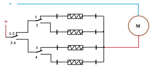

Термопредохранитель там для других целей:
- общий предохранитель защищает от КЗ в проводке, и от КЗ в двигателе на 4-й скорости печки (напрямую)
- термопредохранитель в блоке резисторов защищает от пожара (нагрева проволочного резистора докрасна) в случае заклинивания, или КЗ в двигателе на 1-2-3 скоростях печки
Дальше думайте сами, решайте сами ...

Алексей 76, привет!! Слушай, а какой ты провод перекину, что у тебя заработали все скорости, кроме 3-ей?? Объясни пожалуйста, а то у меня такая же проблема.- работает, на печке, только 4 - я скорость(( Ты решил эту проблему??

блок резисторов находится в ценральной консоли и как я понял там же находится и т.предохранитель а где то выше говорили что этот предохранитель нааходится возле педали газа
Добавлено:
27 дек 2009, 21:58
bazilio
выше педали газа на консоли сбоку
Добавлено:
29 дек 2009, 09:33
YOOS
Вчера, попробовал замкнуть на прямую минуя темп.предохранитель, заработала во всех положениях, но на первой скорости еле-еле слышно, как будто не работает, до этого было погромче, может вентилятору тяжело вращаться?? и этот блок резисторов так быстро и сильно нагревается, аж не докаснуться((
Кто-нить знает: он так и должен нагреваться??

Shul'Ц
Видимо морозы дают о себе знать-дружным накрыванием дополнительного резистора вентилятора отопителя. Короче оставил в -30 на стоянке с почасовым автозапуском, печка на 1 скорости, пришел утром а печку можно включить только на 4 скорости. Посмотрев схему электропроводки пришел к выводу, что хана резистору. Почитав форум еще раз убедился в своем выводе. Не понял только одного, все пишут умного у кого такая проблема, а результат то? Решать то как? На existe эта деталюга стоит от 2700, очень не хилая цена для по сути обычного резистора. Проблему буду решать в ближайшие дни, как решу напишу. Если у кого есть совет по существу, что конкретно нужно перепаять и чем заменить прошу напишите! Заранее спасибо.

Там на этом доп резисторе вентилятора отопителя есть терм предохранитель, вот он перегорает, как я понял... А причина его перегорания, кажется действительно в тугом вращении вентилятора, как описали ранее... Я еще эту проблему не решил, уже месяца 1,5 так катаюсь...
Shul'Ц как решишь эту проблемку, отпишись... Плиз! А то может дело в другом...

всем привет . Не ребят я вытащил этот блок сопротивления с термопредохранителем и заявляю с полной ответственностью (моя собака зарыта в т.предохранителе) я на него как только посмотрел сразу стало легче ясно стало в чем причина . всем удачи !!!!
Добавлено:
11 янв 2010, 08:03
nik-kushenko
Shulьц это так называется блок с крутилками управления климатом (холод жара , вверх вниз, сильнее медленее) теперь ясно

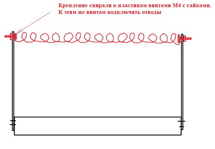

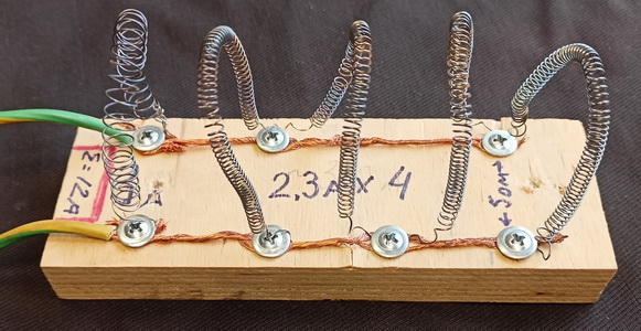

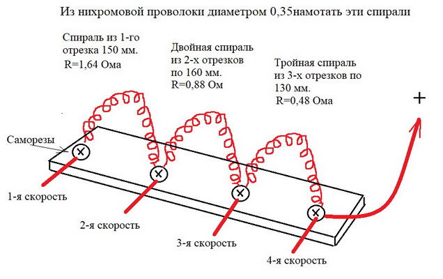

ShuLьц писал(а):наверняка под рукой найдется старый телевизор или еще какой прибор, вот в нем точно есть нужный резистор
Не разделяю Вашего оптимизма. И насчёт магазина тоже. Нет там таких резисторов.
Добавлено:
11 янв 2010, 21:10
Стесняюсь спросить, Вы к радио- электротехнике какое-нибудь отношение имеете?
Добавлено:
11 янв 2010, 21:33
ShuLьц писал(а):На этом с моей стороны разговор окончен.
Взаимно. Удачи!
Добавлено:
11 янв 2010, 23:58
ShuLьц писал(а):Если сделаю как хочу-я молодец и помог не только себе но и остальным.
В этом случае - желательно и фото.
Удачи!

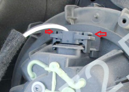

Добавлено:
12 янв 2010, 11:53
kinder
Omon41 писал(а):А как добраться до моторчика и смазать его
Добавлено:
12 янв 2010, 18:47
nik-kushenko
Уваж. kinder а вы сами добирались до самого моторчика или это просто фото ? А что касается меня то мне сегодня особо не чем хвастаться я просто купил 2 (второй на всякий пожарный) т.предохранителя на 192 С* прикрепил его клемами на болтиках завтра буду ставить и тогда будет ясен результат всем удачи !!!
Добавлено:
13 янв 2010, 06:18
kinder
nik-kushenko писал(а):Уваж. kinder а вы сами добирались до самого моторчика или это просто фото ?
Это не фото-это страница из руководства по обслуживанию Логана,
причем "снимите приборную панель" это процедура,описанная на 5-7 страницах этого же руководства и влекущая за собой снятие руля,подушек безопасности всех крутилок ,дергалок и приборов
Сам я до моторчика не добирался ,информацию разместил для оценки масштабов действа по добыванию мотора для тех ,кто это собрался делать

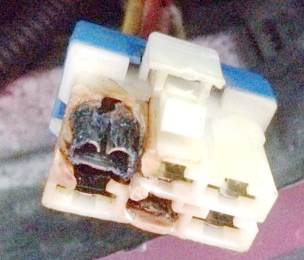

13 янв 2010, 07:40
Rexser
вынул эту фишку
действительно непрозванивается этот термо предохранитель
купил новый( прозванивается, 190"10А), но припаять несмогли тк нелудится метал
штатный был на сварке
что делать и как быть ?
а четвертая продолжает работать и с вынутой фишкой
да и паяльник был громадный на 100ват
и спец флюс

msm.silich
YOOS писал(а):проблема.- работает, на печке, только 4 - я скорость
Cгорели допрезисторы или нарушен контакт после перегрева.
Добавочные резисторы не случайно используются мощностью 30ватт, они сильно греются, и, естественно, как и любой греющийся элемент, рано или поздно сгорят.
Возможны два варианта:
1.купить очередной резистор
2.Есть другой вариант, более функциональный и дешевый. Это
электронная замена резистора.
Его преимущество в том что он не греется (соответственно и гореть не будет), при его установке скорость обдува будет менятся плавно, будете устанавливать сколько хотите, а не сколько есть положений на ручке переключателя.
Схема классического управления с резистором вот:
А с электронным аналогом вот:
Пример установки на беховскую улитку, сами видите, что подключить три провода - не проблема:
Сам электронный резистор "Аргест" выглядит так:

Сегодня отказал вентилятор на 1-2-3 скоростях, на 4 работает.Как я понял виноват терморезистор... Но есть один интересный момент- на 1-2-3 скорости можно включить кондиционер и он работает, естественно без вентилятора. А если переключаю на 4 скорость, то кондиционер отрубается, хотя вент. работает. Какая здесь связь? Короче на 1-2-3 молчит вент. работает конд. На 4 работает вент. молчит конд. Во дела...
PS. И что все же там стоит терморезистор или термопредохранитель? Это две разные вещи.. Спасибо.

Была проблемка такая у Меня....перестал работать вентилятор печки..оказалось очень банально, под торпедой справой стороны есть разъем....вот там и оказался отошёл контакт!!! Вся проблема в том, что без снятия торпеды к нему не подобраться!!!

Столкнулся с первой поломкой за 4 с лишним года эксплуатации. Вышел из строя блок резисторов на печке, поменял на новый, через три дня картина повторилась. Судя по всему проблема в электромоторчике, работает только максимальной скорости. Друзья, подскажите, чтоб его вынуть таки надо панель всю снимать, или какую хитрость применить можно?
да и что то картинку не удается вставить, я тут новенький если что

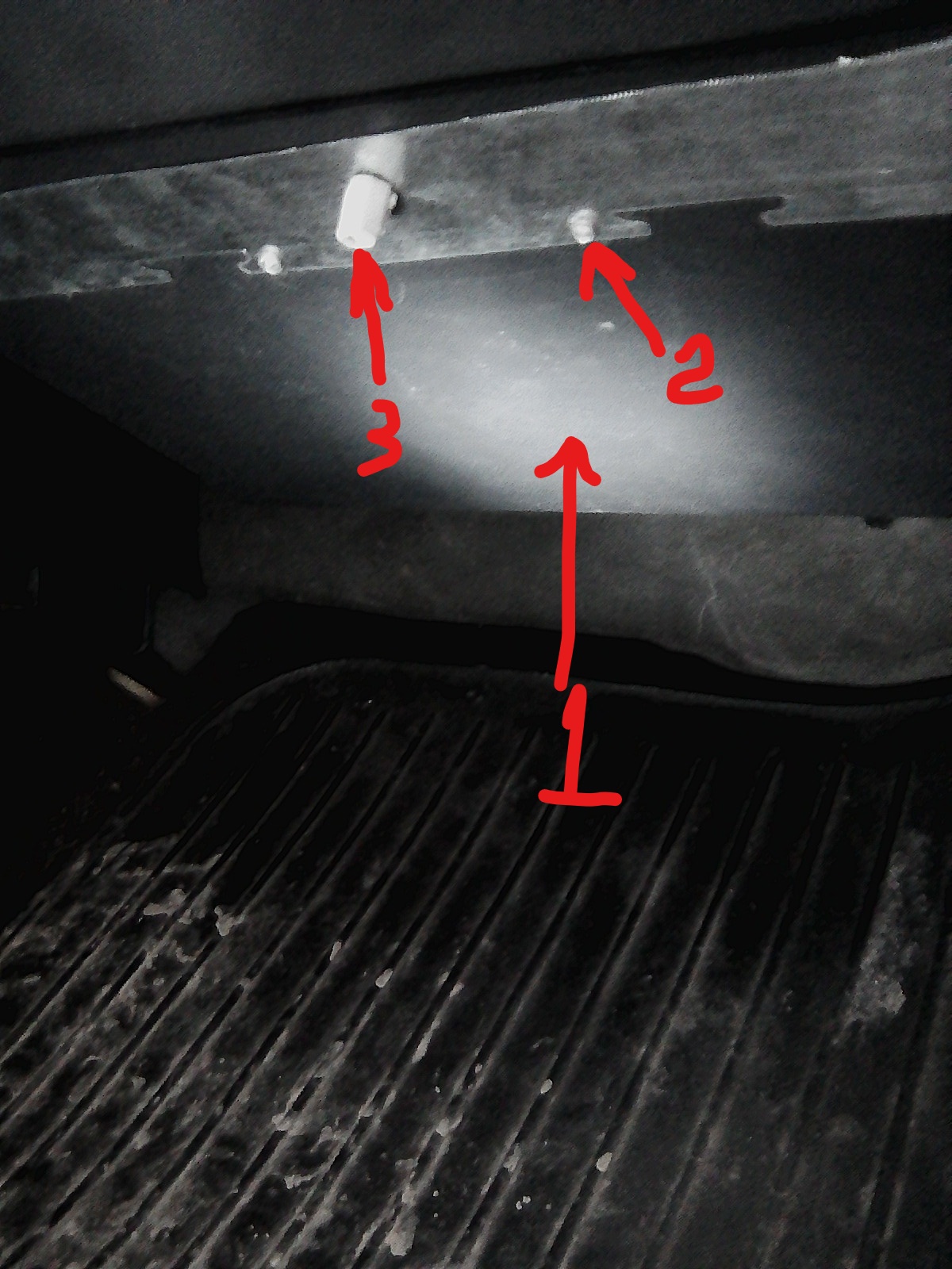

расположен он чуть выше педали газа. увидеть и насчупать можно только его разъем, причем кроме пластмассовой защелки там еще и самарез с внутренней звездочкой отвернуть нужно, причем с использованием магических выражений и приняв позу из камасутры. причем выглядит он не совсем так, как на выложенной картинке, а так :

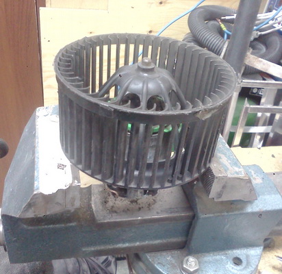

Месяц назад вентилятор отопителя начал странно скрежетать. Потом заводился с удара кулаком по торпедо и в один прекрасный момент он "умер" . Начал искать информацию по его замене. Все как один говорили что как ни крути что бы его заменить надо снимать всю переднюю панель . Решил съездить на сервис там эти "профи'' почти 3 рубля зарядили но он мне сказал дельную вещь что он принаровился его менять за 20 минут не трогая ни чего. Приехал я в гараж и решил попробовать и о чуда 40 минут делов и у меня стоит новый отопитель. Всего лишь надо открутить два винта Т-20 и изворотливость главное его там нащупать а остальное дело техники!!!!!!!!

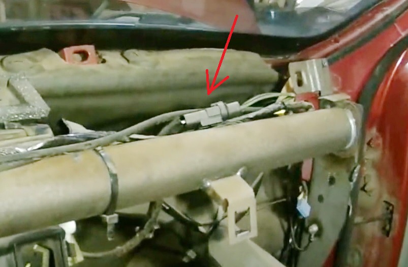

если работает только 4-я скорость то лезь под торпеду с водительской стороны и вытаскивай блок с термопредохранителем.
Если не работает на всех скоростях то суши и жди. если не помогло то смотри и щупай реле под капотом возле акб. (сначКАК ала конечно предохранители )))

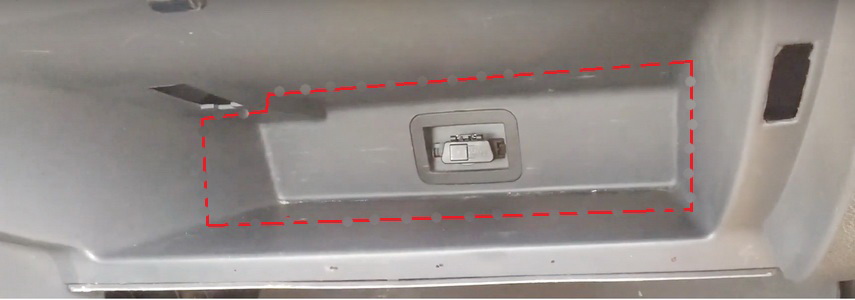

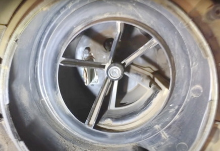

viewtopic.php?p=752219#p752219Sancho-mart писал(а):К сожалению фоток не сохранилось на компе, а на форуме всё упало. Попробую на словах: Для того, чтобы вытащить мотор кое- что открутить всё-же необходимо, а именно- снять окончание(черное ) центральной консоли (под регулятором з воздуха)- для этого необходимо потянуть его задние часть в разные стороны. Под ним вы увидите два 20 торкса, правый надо выкрутить.
Далее- правая нижняя сторона торпедо- под заглушкой такой же торкс- выкручиваем.
Далее накладка стойки лобового стекла с левой стороны- снимаем, для этого необходимо снять резинку уплотнения двери и стойку чуть раскачивая тянуть к центру лобового стекла. Начинать сверху. Под ней точно такой же торкс. Откручиваем.
Всё. Занимаем неудобное положение, так- чтобы добраться до моторчика. Он, кстати, справа от магнитолы примерно на её уровне. Просовываем руку и щипаем моторчик.
К нему подходит разъёмчик с проводами- его необходимо вынуть сжав пальцами сдвух сторон. разъемчик сверху мотора. очень не удобно, но реализуемо.
Я так делал много раз. Потом нашупываем защелку, тоже сверху моторчика, чуть ближе к моторному щиту. Нажимаем наверх и поворачиваем моторчик по часовой стрелке и тянем на себя. Всё вынимается и опускается вниз.
Но застрявает между щитом и нишей бардачка. Высовываем руку и тянем торпедо на себя. не сильно, с правой стороны. Всё выпадает на пол.
Делаем чё хотели и су3ем всё назад. Как- то так.
З.Ы. Добавил в цитату автора его фото из галереи.

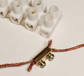

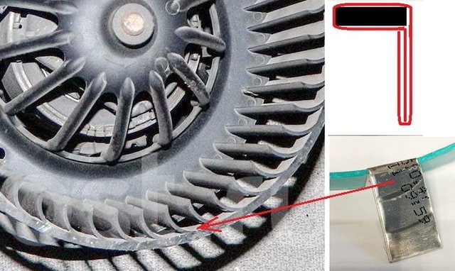

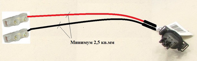

album/displayimage.php?pos=-15685 Так можно отремонтировать резистор вентилятора печки,если перегорел термопредохранитель

дима писал(а):а можно добавить не просто фото,а полноценное описание того,что нужно делать
Вы не поверите, но на фото - все понятно.
Крепится новый термо-предохранитель клеммниками.
Другой вопрос, какие там металлы и что будет на границе.

ufopilot
Берете обыкновенный клеммник(подберите по размеру) для электрических проводов,освобождаете его от пластмассы,распиливаете пополам и вот вам зажимы для термопредохранителя. Пробовал припаивать,но припой плавится и предохранитель отваливается. Какие там металлы - не парюсь. Если что,снова достану и поменяю предохранитель. Не 2500 р. же платить всякий раз!!!

Я сначала хотел с описанием ,но не умею пользоваться сайтом. Получилось так...

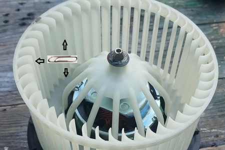

Вот и у меня та же петрушка началась... походу надо доставать движок и делать ему ТО... Щетки кто нибудь менял???? Сами делали или есть оригинал в продаже????

К сожалению фоток не сохранилось на компе, а на форуме всё упало. Попробую на словах: Для того, чтобы вытащить мотор кое- что открутить всё-же необходимо, а именно- снять окончание(черное ) центральной консоли (под регулятором з воздуха)- для этого необходимо потянуть его задние часть в разные стороны. Под ним вы увидите два 20 торкса, правый надо выкрутить. Далее- правая нижняя сторона торпедо- под заглушкой такой же торкс- выкручиваем. Далее накладка стойки лобового стекла с левой стороны- снимаем, для этого необходимо снять резинку уплотнения двери и стойку чуть раскачивая тянуть к центру лобового стекла. Начинать сверху. Под ней точно такой же торкс. Откручиваем. Всё. Занимаем неудобное положение, так- чтобы добраться до моторчика. Он, кстати, справа от магнитолы примерно на её уровне. Просовываем руку и щипаем моторчик. К нему подходит разъёмчик с проводами- его необходимо вынуть сжав пальцами сдвух сторон. разъемчик сверху мотора. очень не удобно, но реализуемо. Я так делал много раз. Потом нашупываем защелку, тоже сверху моторчика, чуть ближе к моторному щиту. Нажимаем наверх и поворачиваем моторчик по часовой стрелке и тянем на себя. Всё вынимается и опускается вниз. Но застрявает между щитом и нишей бардачка. Высовываем руку и тянем торпедо на себя. не сильно, с правой стороны. Всё выпадает на пол. Делаем чё хотели и су3ем всё назад. Как- то так.

Добавлено:
04 июл 2014, 23:03
taxi17 писал(а):Как- то так
В принципе правильно, но есть две фактические ошибки и одна методологическая
Накладка не левой, а правой стойки, и защелку вентилятора надо не наверх отжимать, а вниз, к центру вентилятора. А методологическая - разъем будет проще отсоединить, когда вентилятор уже сдернут с места и максимально опущен.

К чему я так долго рассказываю?
я взял первый вариант, потому что в каталоге кроме цены никаких отличий

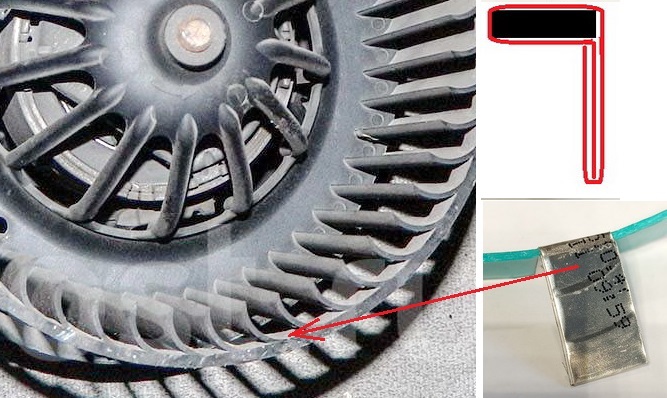

Когда снял старый (наклейка Renault/Valeo), в крыльчатке между ребер обнаружил застрявшие кусочки то-ли коры, то-ли древесины
похоже, поэтому он и трещал в повороте, но поставил я новый вентилятор.
Новый работал хорошо, без вибрации и шумов... три дня . Затем перестал включаться
Разборка вентилятора показала, что не контачат щетки. Почистил коллектор ротора, стали контачить.
Но пока что поставил старый вентилятор, работает нормально, но на 4ой скорости ощущается небольшая вибрация на корпусе торпеды. Думаю опять поменять сегодня вентилятор на новый, сравнить силу вибрации на 4 скорости

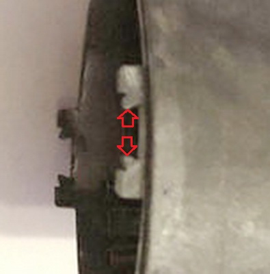

Итоги эпопеи с попыткой ремонта моторчика печки:
Движок отработал пять лет, включен был всегда и почти всегда на максимум, один раз чистка помогла отодвинуть проблемку на год. Сейчас методом не научного тыка пробовали заменить щетки... как оказалось щетки могут очень сильно отличаться по форме, размеру и , главное , по составу!!!
1.Для моторчика печки подойдут только медно-графитные (МГСО)
с сопротивлением до 0.3 ом(важно! т.к. щетки могут иметь сопротивление до 200 ом). Размеры отечественных производителей (стандартные) не подходят для рено, нам нужен размер 6х7.5х20, ближайший стандартный размер: МГСО 6.3х8х20 т.е. по любому надо подтачивать до нужного размера.
2.Двигатель печки сточивший родные щетки стачивает и коллектор ротора примерно на глубину 1 мм. Новые щетки заставят движок работать, но сколько он проработает - большой вопрос.
Вывод: реанимировать можно, но целесообразнее поменять движок в сборе.
Для тех кто все таки захочет поменять щетки:
Марка щетки: МГСО, размер: 6х7.5х20 (полная высота щеткодержателя 28 мм), вывод щетки: провод L от 20 мм без концевика либо с концевиком К14-1, коллектор чистить обычным школьным ластиком, очень хорошо снимает патину не повреждая сам коллектор. Щетки для москвича описанные выше не нашол в продаже, из доступных можно использовать щетки для гены жигуля, но радиальный размер там 5 мм, надо будет заморачиваться с проставками (типа пары пластин по 0.5 мм)

Добрался наконец-то я до вентилятора. Залез под бардачок с фонарем, нащупал разъем вентилятора. Ключ был в замке зажигания, а переключатель печки в 1-м положении. Только я стал щупать провод, пытаясь вытащить разъем, как вентилятор запустился. Стал "шурудить" провод и так и сяк, вентилятор при этом включался и выключался. Проверил контакты разъема, померил напряжение, вроде все в порядке. Видимо, дело в разъеме вентилятора, но точно сказать не берусь. В итоге нашел такое положение провода, при котором вентялятор не отключается, даже если провод шевелить. Вот такое пока временное решение.

Под торпедой..если её отодвинуть....сразу под лобовым стеклом....есть силовой разъём....у меня была такая беда. Я тоже нашёл положение провода,но не надолго.....пока разъёмчик этот не почистили и не соединили как надо.

замерил ток на четырех скоростях вентилятора
I 3.1А
II 5.5A
III 9.2A
IV 14.5A
Да, надо ШИМ-регулятор ампер на 20 минимум

З.ы. В последнем регуляторе общий плюс, регулировка мощности идет по цепи минуса!

можно доработать схему регулятора таким образом, что на максимальной скорости включается байпас (мех. контакт параллельно ключу) это уменьшит нагрузку на регулятор. Но усложняет схему..

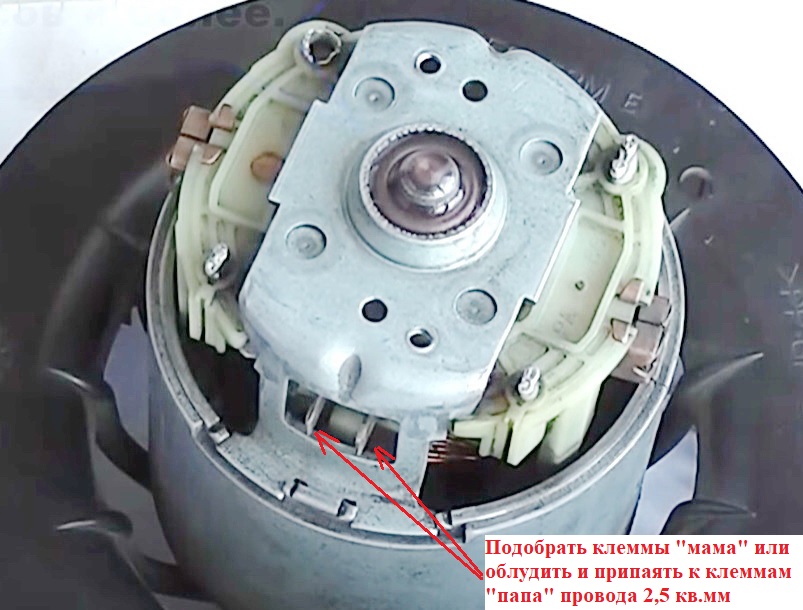

Щетки отдельно не продаются. Купить подточить и поставить я пробовал, в итоге поставил новый движок. Точные размеры есть в этой теме... и мои мытарства описаны...
Re: Вентилятор печки. Не включается.
Добавлено:
07 ноя 2016, 17:20
dimid писал(а):Итоги эпопеи с попыткой ремонта моторчика печки:

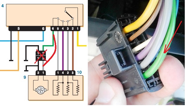

НЕ ПОЛУЧИТСЯ!!!
И в этом контроллере управление идет по МИНУСУ! Вам придется разрезать минусовой провод от разъема или от массы.
Но это еще полбеды. Если плюс возьмете от 4-ой скорости, то первые три возможно работать не будут т.к. не будет хорошей массы.
А если плюс возьмете с реле вентилятора, то контроллер будет всегда включен при АСС и ON!

19 фев 2017, 21:33
NarimanSPb писал(а):НЕ ПОЛУЧИТСЯ!!!
Возможно.
я еще схему отопителя салона не смотрел. Надо продумать детали. Если не получится так, сделаю по другому, особых проблем не вижу
NarimanSPb писал(а):И в этом контроллере управление идет по МИНУСУ!
Так я предварительно проверил шим регулятор от источника 1А со светодиодной лампочкой, что регулятор не бутафорный но будет еще проверка на полной мощности
самое простое, сейчас выход можно так проверить: один вывод лампы на Motor+, второй на Power- и крутить потенциометр или выводы лампы на Motor- Power+
я мог и напутать, поэтому схему управления вентилятором сначала буду проверять не на автомобиле, а на столе. Есть в наличии запасной новый отопитель салона логан (покупал за 60 евро) и АкБ 12В 55ач (вчера его зарядил, сегодня показывал 12,6 вольта)
NarimanSPb писал(а): Если плюс возьмете от 4-ой скорости
я потом подумал, провод наверное взять не с 4, а 3 скорости.
да, это если штатную схему отопителя полностью убирать буду

19 фев 2017, 22:39
dimone73
спасибо за схему
Я посмотрел, может проще полностью исключить резисторы (1-2-3 скорости)

NarimanSPb писал(а):в этом контроллере управление идет по МИНУСУ!
сейчас проверил, вы правы
+12Вольт идет через плавкий предохранитель от клеммы Пауер+ к клемме Мотор+
Олег М. писал(а): на место переключателя установить регулятор, и направление регулировки станет нормальным, а не так, как сейчас, влево-больше, вправо-меньше.
штатный выключатель вроде больше по диаметру, надо какую то шайбу туда сделать, чтобы потенциометр норм встал

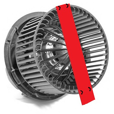

4e6yPaToP писал(а): кроме того, имеется напрягающее высокочастотное дребезжание... по шумности примерно как гул ламп дневного света... или их стартеров.
Крыльчатку не расколол, пока инсталлировал?
Добавлено:
03 янв 2019, 10:03
Зфгд_ШШ писал(а):Крыльчатку не расколол, пока инсталлировал?
Тоже 1.01 этим занимался. Снял-поставил легко. Ничего не поломал. Откручивал только правые винты торпеды.
Удобно получается надеть крыльчатку на угол бардачка и, оттянув торпеду, обвести вокруг. Пенопласт срезал верх, но возможно и не потребовалось бы.
Вопрос вот в чем. В этот раз просто смазал, стало легко крутиться, но коллектор сильно изношен, хотя щетки еще живые. Теперь все неплохо, но сколько еще протянет неизвестно.
Есть в наличии оригинальный мотор с небольшим пробегом, без крыльчатки, как бы пересадить лопасти на него?
Помню, в молодости, пытался 8-шную печку разбирать, так один раз точно крыльчатку снимал, а вот больше не получалось...
Может съемник какой нибудь соорудить?

Крыльчатка там достаточно нежная - чуть пережал и лопается кромка. а потом на скорости начинает "звучать". Мы ставим эти лузаровские вентиляторы - ни с одним проблем не было.
Добавлено:
03 янв 2019, 21:17
Стрекочет только на первой скорости. На второй, третьей и четвёртой не стрекочет. Ничего не пережимал и не ломал вроде бы... со снятой напольной пенопластиной он достаточно просто залазит... совсем чутка надо торпеду оттянуть назад.
В общем, поборол я как-то этот звук... "связал" на корпус вентилятора отопителя вот такую шапочку =))))
Шумность стрёкота в салоне заметно снизилась.

А-а-а-а! Я вытащил этот грёбаный Luzar!
Вчера днём с батей мучались: я одной рукой оттягивал фиксатор и ей же пытался провернуть моторчик по часовой, а второй рукой (двумя к моторчику не подлезть) - наставлял длинный железный ключ (наклеив в то место на моторчик виброизоляцию, чтобы не расколоть
и не поцарапать его... обратно в магазин же сдавать) с другой стороны от фиксатора, а папа бил по нему молотком, пытаясь сдвинуть моторчик с места - и всё равно ничего у нас не получилось.
А поздно вечером я сидел в позе
мыслителя и смотрел на оттарабанивший 10 лет оригинальный моторчик... и тут мою голову посетила идея... у меня часто такое бывает, вот
Sergren не даст соврать =)
Короче, взял я старый неисправный датчик парктроника, протянул его вот так, одной рукой (левой) отжимал фиксатор, а второй (правой, более сильной) стал со всей дури тянуть провод вниз (уже под торпедой)... тянул-потянул - вытащить не смог... провод порвался, датчик отвалился )))
Затем я взял провод USB - MiniUSB... тянул-потянул - вытащить не смог... провод порвался, наконечник USB остался в руке =)
Затем я ещё чутка поумнел: взял веревку, второй конец обмотал 3 раза вокруг руки и стал тянуть... сильно-пресильно... я практически повис на моторчике... и вдруг хопа! Он сошёл-таки с места!!!
Вытащил я его, осмотрел лопасти, всё цело, ничего не потрескано... то есть он, цуко, этот Luzar, гудит сам по себе... раза в 1.5 - 2 шумнее оригинала... и потрескивает чутка.
Включаю первую скорость - и мне он уже конкретно на уши давит. А у меня уши-то большие, чувствительные, мне же неприятно.
Поставил б/ушный оригинал Valeo с разборки (за 2500р... отдавать 5900 за новый электромоторчик меня жаба душит) - заметно тише работает. При включенном дрыгателе первую скорость я практически не слышу. Плюс шумоизолирующую шапочку на моторчик напялил, ещё тише в салоне стало.
Оригинал Valeo в общей сложности 3 раза одной рукой снимал-ставил - всё проходило беспроблемно.

Короче говоря, заинтересовался я этой темой. Нашел вот такое видео:
https://www.youtube.com/watch?v=7qjE9w9hT9MТоварищ предельно четко снял процесс снятия вентилятора и его ремонт с заменой щеток. Мне кажется, это просто блеск. Процесс выглядит предельно простым на видео, на практике это не совсем просто, неудобно подлезать и на ощупь отворачивать.
А вот инструкция с перечнем инструментов:
http://carfrance.ru/menyaem-motor-pechki-na-reno-logan/

Смотри, что я себе сегодня сделал с б/ушным Valeo... снял (беспроблемно) завибрил и зашумил его:
Был маленький стрёкот на холодную, как у тебя... теперь я его практически не слышу.
А чего-то я не вижу ничего
У меня он не гудит, как твой лузаровский гудел, а именно стрекочет на холодную, громко так стрекочет. Мне никакая шумка не поможет, надо снимать, ИМХО, почистить и смазать. Смазки дома завались, так что самое главное - снять.

На предыдущей странице под "шапочкой" для вентилятора есть ссылка, как оно в оригинале на комплектации Престиж. Но 3 тысячи отдавать за одну такую накладку на клипсах меня жаба задушит. Я лучше сам её смастерю при помощи карпета, ножниц и степлера... на карпет сверху наклею мягенькую шумоизоляцию. Я так понимаю, звук от вентилятора печки (справа) и дрыгателя идёт в том числе через нижние дырки под торпедой.

Оказалось, что у Виталия широкий разъем (нет кондиционера), у меня узкий разъем (есть кондиционер), плюс у меня короче провод. Я однозначно сделаю отчет по всей работе в целом, потому как вроде формально все просто, а на деле есть нюансы, которые надо знать. Ибо времени в обрез на эти все дела. Эпопея начата и будет продолжена.

Сломал защёлку моторчика отопителя ( пластик пересох) когда смазывал и чистил,обратно все поставил держится и работает(проехал примерно 100 км),кто что думает критично или нет.На разборке можно найти б/у и взять крышку.Немного напрягает не порядок .
Добавлено:
10 май 2019, 22:22
Сергей757575 писал(а):кто что думает критично или нет
думаю надо менять, а то еще на ходу выпадет
Добавлено:
10 май 2019, 23:33
Я бы забил на эту защёлку и оставил как есть =)
Сомневаюсь я, что он открутится
Ну, в крайнем случае, я бы приклеил на его корпус и корпус печки вокруг него кусок вибро/шумоизоляции... прилипнет к обоим элементам и не открутится... заодно и завибрится/зашумится. Как-то так я бы решил вопрос.
Добавлено:
13 май 2019, 14:11
Сергей757575
Спасибо за советы,с куском шумоизоляции не сообразил,просто приклеил хорошим скотчем на время (защита от проварота и вываливания ),нашел на разборке бу вентилятор (за недорого,смотреть внимательно на защёлку при нажатии,у многих уже есть трещина в месте сгиба!!!).поменял крышку и теперь порядок.На сломанном приделал защёлку,на сквозь(место под кожухом хватает )на болтики с подкладкой резины,вроде работает,теперь будет в запас.

Ну если выходной вал гладкий (д.б. видно по моторчику без крыльчатки), то подперев крыльчатку снизу, аккуратно "тюкать" по торцу вала через подходящий болт.
Фото не моё! Вместо тисков можно использовать две доски между двумя табуретками.

NarimanSPb писал(а):Ну если выходной вал гладкий (д.б. видно по моторчику без крыльчатки), то подперев крыльчатку снизу, аккуратно "тюкать" по торцу вала через подходящий болт. Фото не моё! Вместо тисков можно использовать две доски между двумя табуретками.
Лично я бы еще нагрел как следует перед тем, как тюкать. Ну и видео нашел
https://www.youtube.com/watch?v=L-wl_EouEVU

я кстати, бороду кпп и мультимедиа не снимал.
Только открутил 2 винта торпеды справа и так вытащил вентилятор. Со своей посадки он снимается легко, потом чуть сложнее вытащить его из под бардачка. Вставлять еще сложнее, чем вытаскивать, проходит вверх только в определенном положении (мешает защелка вентилятора на его боку)

Тут вот я о чем подумал: а можете сфоткать внешний ободок? Может, его можно отремонтировать? У вас тогда будет запасной вентилятор.
Был бы у меня какой-нить сломанный вентилятор, я бы попробовал снять крыльчатку. В домашних условиях, понятное дело.
Добавлено:
13 окт 2022, 05:39
LordN
Скорее всего, так и было.
тогда бы он трещал сразу после установки.
попытаться конечно можно, можно например обмотать прочной ниткой и промазать клеем, но - практически любая такая попытка ремонта приведёт к дисбалансу, который в домашних условиях устранить нечем.
да и такие "жидкие" вент.колеса балансировать то ещё удовольствие, повесишь куда-нить грузик на одной скорости, а на другой он вытянет ободок в эллипс и все по новой.
Добавлено:
13 окт 2022, 10:09
LordN писал(а):но - практически любая такая попытка ремонта приведёт к дисбалансу, который в домашних условиях устранить нечем.
Но почему нечем!
Было бы желание. Неоднократно сам балансировал крыльчатки с помощью канцелярских скрепок.
Вставляя её на нужное место лопасти крыльчатки можно отбалансировать как статически, так и динамически.
После получения нужного результата, можно скрепку оставить, или заменить её на кусочек провода, обмотав им лопасть крыльчатки.
Добавлено:
13 окт 2022, 10:52
LordN писал(а): можно например обмотать прочной ниткой и промазать клеем,
Трещины в пластике проще "лечить" если поперёк её ВПАЯТЬ (утопить в пластик, нагревая паяльником) скобку из степлера.

LordN
NarimanSPb писал(а):LordN писал(а):но - практически любая такая попытка ремонта приведёт к дисбалансу, который в домашних условиях устранить нечем.
Но почему нечем!
динамическая балансировка вентиляторных колёс это не простое развлечение, но все можно, если оно того стоит, вот, первое что попалось в поиске
https://promportal.su/goods/4127593/pri ... irovki.htmдля примера.
Добавлено:
15 окт 2022, 13:06
LordN
NarimanSPb писал(а):LordN писал(а): можно например обмотать прочной ниткой и промазать клеем,
Если ножки скобки вылезут с другой стороны, то их можно загнуть.
скобка сразу создаст дисбаланс

LordN писал(а):скобка сразу создаст дисбаланс
А вторая скобка установленная оппозитно (диаметрально) должна восстановить баланс!

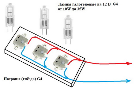

SergrenСоветую потратить 100 - 150 руб. на такие лампы и патроны к ним.
Собрать на фанерке. Но лучше сделать на 4 патрона.
Регулируя количество и мощность ламп будете иметь вот такой пробник. он же балласт для нагрузки и проверки сильноточных цепей.
В случае с проверкой вентилятора этим можно регулировать скорость.

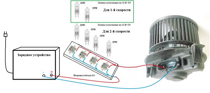

SergrenНе знаю какое есть в наличии ЗУ (зарядное устройство), но как правило от них больше 10А НЕ ВЗЯТЬ.
Поэтому чтобы проверить на полную мощность вентилятор, надо подключить его прямо к АКБ при работающем моторе.
По этой картинке можно собрать на столе "стенд" для проверки работы вентилятора салона на 1-й и 2-й скоростях.
В зелёном квадрате показаны 2 лампы 20 Вт и 35 Вт, которые надо вставить в патроны для работы вентилятора на 1-й скорости.
Чтобы переключить вентилятор на 2-ю скорость, надо добавить ЕЩЁ 2 лампы по 35 Вт.
Ну а дальше смотреть и слушать - как ведёт себя проверяемый вентилятор!!!

NarimanSPb писал(а):Поэтому чтобы проверить на полную мощность вентилятор, надо подключить его прямо к АКБ при работающем моторе.
Сначала надо все проверить на стенде. Я не знаю, зачем ты слово стенд берешь в кавычки.
NarimanSPb писал(а):По этой картинке можно собрать на столе "стенд" для проверки работы вентилятора салона на 1-й и 2-й скоростях.
В зелёном квадрате показаны 2 лампы по 20 Вт, которые надо вставить в патроны для работы вентилятора на 1-й скорости.
Хорошо, но мало. Ибо нужна проверка еще и на 3-й, и 4-й скоростях.
За картинку спасибо!!!! Вещь!!!

А ежели без шуток и экономно, то вот.
https://aliexpress.ru/item/33001457183. ... 4aa68YtKoEПодключается просто к аккумулятору и делаешь на выходе нужное напряжение. На 3 скорость вентилятора не хватит его, так как потолок 9 Ампер, но зато 250 руб всего, как ты любишь, дорогой Сергрен.
Но если жабу чуть придушить и пару соток накинуть, то можно взять и 15 Амперный преобразователь, тогда и на 3 скорость хватит.
А потом, когда все вентиляторы в Питере отремонтируете с Че, быренько его в коробочку, проводочек на генератор и здравствуй плавная регулировка выходного напряжения генератора. Ну не праздник ли для экономных?

Sergren писал(а):И снова маловато, не хватает на 4-ю!
4-ая работает напрямую от аккумулятора.

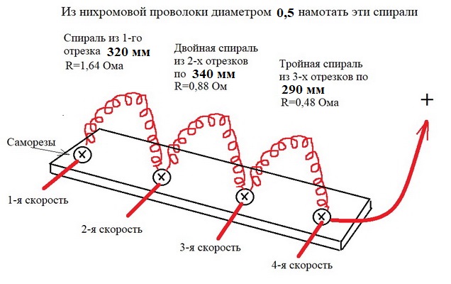

Ещё вариант балласта на все 4 скорости.
Покупаешь на ОЗОНе эту нихромовую проволоку диаметром 0,35 мм. за 180 руб. и мотаешь на карандаше спиральки как на картинке.
Ссылка на ОЗОН
https://www.ozon.ru/product/nihromovaya ... Scz8kb3fPg

До кучи, картинка для примера исполнения.
Это я делал нагрузки для тестов АКБ.

NarimanSPb писал(а):Sergren писал(а):Чувствую, что мысля творческая у тебя подошла к концу.
Ссылка на ОЗОН
https://www.ozon.ru/product/nihromovaya ... Scz8kb3fPgБалласт для стенда.jpg
Отличный вариант! Проволока обязательно должна быть нихромовой, другая не подойдет?

SergrenДа, обязательно нихромовая, это сплав с высоким удельным сопротивлением. Для диаметра 0,35 мм. это 11ом/м.
Двойная спираль это намотка сразу двумя проводами сложенными вместе. Получается более мощный балласт!
Например, через нашу тройную спираль пойдет ток 3-й скорости около 11 А. Такой ток одиночная и короткая спираль диаметром 0,35 с тем же сопротивлением НЕ ВЫДЕРЖИТ (мощность будет около 60 Вт.- раскалится и перегорит).
Добавлено:
30 дек 2022, 19:31
NarimanSPb писал(а):SergrenДа, обязательно нихромовая, это сплав с высоким удельным сопротивлением. Для диаметра 0,35 мм. это 11ом/м.

SergrenNarimanSPb писал(а):Покупаешь на ОЗОНе эту нихромовую проволоку диаметром 0,35 мм. за 180 руб. и мотаешь на карандаше спиральки как на картинке.
Ссылка на ОЗОН
Погорячился немного.
Думаю надо брать проволоку диаметром не 0,35, а
0,5!
Чуть дороже будет на 80 рублей но зато "ПОКРЕПЧЕ" с запасом!
Итоговые длины необходимых отрезков пересчитаю!
Новая ссылка на ОЗОН.
https://www.ozon.ru/product/nihromovaya ... Scz8kdZ0tA

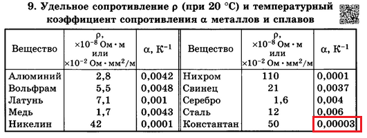

Nick_2141 писал(а):А у нихромовой спирали разве не будет возрастать при нагреве?...
Очень мало. Температурный коэффициент его в 10 раз меньше чем у других металлов, включая вольфрам для нитей ламп накаливания! Не зря же нихром применяют для нагревательных приборов.
Nick_2141 писал(а):Это я всё к тому, что мож использовать стандартные лампы со стандартными патронами...
Можно конечно, но тогда для обеспечения 3-й скорости, надо этих патронов с лампами 220 В 60 Вт что-то около 200 штук!!!
Экспресс расчёт - При падении напряжения на этой лампе = 5,5 вольта, её ток будет около 50 мА (проверено).
Ну а чтобы пропустить ток 3-й скорости = 11 А, понадобится - 11 / 0,050 = 220 штук.

Sergren писал(а):А что такое двойная спираль? Тройная спираль?
Вот конкретный образец двойной спирали для 2-й скорости.
Добавлено:
31 дек 2022, 11:28

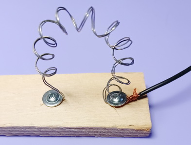

NarimanSPb писал(а):Итоговые длины необходимых отрезков пересчитаю!
Для провода 0,5 мм. новые спирали для стенда.
Добавлено:
15 янв 2023, 22:43
Мне интересно, какая сволочь придумала такой короткий провод к штекеру вентилятора печки. Придушил бы гада.
Сначала плавали обороты на всех скоростях, затем вообще перестала включаться. Проблема в контакте штекера с разъемом вентилятора. Всего-то хотелось почистить контакты и каким-то макаром соединить их так, чтобы не выносили мозги. 2,5 часа активного секса с участием трех мужчин, контакты почищены преобразователем и растворителем, но нормально скрепить этот разъем так и не получилось. Я так понимаю, что теперь единственным выходом является замена штекера. Или у кого-нибудь получилось по-другому?
Добавлено:
16 янв 2023, 12:33
Sergren писал(а):...но нормально скрепить этот разъем так и не получилось. Я так понимаю, что теперь единственным выходом является замена штекера.
Не хочу быть назойливым и этот пост можно проигнорировать.
Могу лишь рассказать, как я бы поступил.
1. Откусил бы провода от разъёма и проверил бы его. Возможно обгорели контакты и их надо заменить.
2. Нарастил (удлинил) бы провода от разъёма ДОЛЖНЫМ ОБРАЗОМ (пайка + термоусадка) на необходимую длину.
3. Воткнуть разъём в своё место на вентиляторе и проверить его работу.
4. Облуженные концы новых проводов от разъёма и старые к разъёму спаять или соединить между собой клеммной колодкой.

NarimanSPb писал(а):Не хочу быть назойливым и этот пост можно проигнорировать.
Я тебя давно считаю одним из умнейших людей на этом форуме и никогда твои посты не игнорирую. Стенд для проверки вентиляторов уже проектируется, находится в стадии разработки, поэтому ты не думай, что я на что-то забил. Другое дело, что я хочу сделать стенд с питанием от сети, а не от аккумулятора. Думаю выложить сюда примерную схему, когда она уже будет готова и просчитана, чтобы ты ее посмотрел и покритиковал. Все твои замечания буду серьезнейшим образом учтены.
NarimanSPb писал(а):Могу лишь рассказать, как я бы поступил.
Я эту схему предложу ребятам на Волковке. Больше не могу видеть мучений с этим дерьмом. Вчера прямо на месте двигали штекер и в зависимости от его положения обороты то поднимались, то опускались. Из плюсов дополнительно почистили контакты. Сам вентилятор уже чистый как стекло, почищены коллектор и щетки, очищен сам вал от грязи. Контакт в разъеме просто ужасный.

SergrenЕсли делается ДЛЯ СЕБЯ, то можно обойтись и без нового разъёма вентилятора отопителя.
Сразу можно "убить 2-х зайцев".
От моторчика будут отходить два провода необходимой длины, которые потом соединятся с проводами от переключателя через клеммные колодки!

Да, щетки krauf приходится стачивать по бокам, точно. Я стачивал наждачной бумагой. Не очень понял, зачем стачивать с торца. И сколько надо стачивать с торца, если надо. По моему ощущению обе щетки упираются в коллектор. Хотя ничего не видно. Поэтом вопрос к коллегам: вы с торца щетки стачивали???
Еще удивило, что щетки на вентиляторах 2005 года и 2006 года отличаются по способу крепления. Для Логанов с кондиционером. На моем вентиляторе я просто разжимаю две металлические скобки, а на вентиляторе 2006 года надо снять пластиковое крепление с торца. На резервном вентиляторе, который я купил, щеток практически не было, были какие-то смешные огрызки вместо щеток.

Есть вопрос, коллеги. На движке вентилятора Логана подшипники скольжения или качения? А то по фото не очень понятно.
Добавлено:
22 янв 2023, 08:53
В оригинальном вентиляторе Valeo - скольжения... в неоригинальном Luzar - качения... за остальных - не скажу...
Добавлено:
23 янв 2023, 00:27
Стачивать с торца приходится, ибо пружинки не входят в паз. Одну щетку сточил примерно до 15 мм до длине, вторую примерно до 16 мм по длине. Оптимальна длина второй, запас побольше, пружинка практически полностью сжата. На одном из стендов буду пробовать проверять вентилятор то ли во вторник, то ли в среду. Понятно, что сначала будет проверяться стенд, а потом вентилятор. Планирую сделать отчет по работе и выложить в копилку знаний. Пока всё.
План работы такой: проверяются стенды, выбирается оптимальный. Далее проверяется первый вентилятор, который затем будет поставлен на мой Логан. Затем будет реанимирован мой старый вентилятор, который также пройдет проверку на стенде.

Коллеги, просьба навести на материал, в котором показано, как вынимать штекер вентилятора. Или рассказать здесь, как это делается. Заранее премного благодарен. Задача заключается в том, как его вынуть с целью проверить контакты на фишке.
Добавлено:
30 янв 2023, 09:59
Я хочу помочь! Но на этот раз только советом =)
У маленького штекера - развести в стороны 2 фиксатора по внешним сторонам штекера. То есть надо двумя пальцами их развести и остальными пальцами (сколько их всего осталось? кажется, три... если ты не мутант... и если туда залезает одна рука... при таком коротком как у тебя проводе) потянуть за штекер, чтобы он вышел. При этой процедуре на язык будут напрашиваться всяко-разные нецензурные слова... какой ### это придумал? зачем я туда полез? и всё такое прочее =)
Именно по этой причине я стараюсь ограждать себя от подобного рода процедур. Для сохранения психологического здоровья )))
пысы: с широким разъёмом (как у меня) и нормальной длиной провода всё намного проще делается... там всего один боковой фиксатор на разъёме... одним-двумя пальцами всё делается... и отгибать этот единственный фиксатор надо внутрь, а не наружу... что гораздо удобнее...
Добавлено:
30 янв 2023, 11:49
4e6yPaToP писал(а):У маленького штекера - развести в стороны 2 фиксатора по внешним сторонам штекера. То есть надо двумя пальцами их развести и остальными пальцами (сколько их всего осталось? кажется, три... если ты не мутант... и если туда залезает одна рука... при таком коротком как у тебя проводе) потянуть за штекер, чтобы он вышел.
Обычно защелки у разъёмов НЕ РАСТОПЫРИВАЮТ а СЖИМАЮТ по бокам.
Может ты о другом штекере говоришь?
У Логановского отопителя с кондером если я не ошибаюсь вот такой разъём и давить надо по стрелкам, а потом вытаскивать!!!

4e6yPaToP писал(а):Я ХЗ, есть ли там, высоко, ещё один разъём... и можно ли до него добраться не снимая или отводя назад торпеду.
Есть еще второй разъем косы на вентилятор. Он держится на поперечной балке (трубе) под торпедой. Смотри картинку.
НАВЕРНО можно как-то подлезть к нему рукой наощупь снизу.

Если ЕСТЬ новый разъём для моторчика вентилятора, то его ГОРАЗДО ПРОЩЕ и качественней подключить НЕПОСРЕДСТВННО к зелёному проводу который отходит от разъёма переключателя режимов вентилятора.
Доступ к нему относительно свободный!
Можно даже не резать его, а очистить изоляцию на 1,5 см. подключиться к нему белым проводом косы и пропаять. Само собой длина проводов новой косы по желанию!
Чёрный провод косы - массу посадить по месту!

NarimanSPb писал(а):Есть еще второй разъем косы на вентилятор. Он держится на поперечной балке (трубе) под торпедой. Смотри картинку.
Мать моя. И опять наощупь. Пипец какой-то.
Забыл добавить - В этом разъёме тоже могут быть ПОДГОРЕВШИЕ из-за большого тока клеммы!
Так что ИМХО лучшим вариантом будет прямое подключение к зелёному проводу разъёма переключателя скоростей.
Себе делал бы именно так!!!

NarimanSPb писал(а):Забыл добавить - В этом разъёме тоже могут быть ПОДГОРЕВШИЕ из-за большого тока клеммы!
Записал.

SergrenНе понял почему выбрана такая конструкция.
Это наверно из серии: Мы не ищем лёгких путей.
Пара вопросов. Зачем спираль для 4-й скорости? Для чего промежуточные вставки проводов с муторной пайкой нихрома?
Намного проще и надёжней ведь собрать все три спирали последовательно с нужными отводами.
Впрочем как говорится - Хозяин - барин.
Добавлено:
31 янв 2023, 11:30
Нариман,
Спирали подняты в воздух, чтобы не допустить подгорания платформы и появления соответствующего запаха. Пожарная и экологическая безопасность, друг мой.
Мне не понравилась твоя конструкция именно тем, что при подгорании припоя или спирали может подпалиться и завонять деревяшка. Соответственно для каждой скорости выделен свой контур.
Добавлено:
31 янв 2023, 14:25
Двойная спираль для третьей скорости и тройная спираль для четвертой скорости выдерживают ток, но температуру не выдерживает припой. Будет пробоваться новый припой. Если не выдержит, количество спиралей в каждом контуре будет увеличено на 1.
Добавлено:
31 янв 2023, 14:37
Схема довольно простая, обсуждать ее по большому счету ни к чему, но из уважения к Нариману озвучу. Хотя все детали войдут в сводный отчет, который я хочу поместить в копилку знаний. Питание берется от сети, проводится через компьютерный блок питания, затем подается на схему из 4-х контуров. Спирали с фото на предыдущей странице подняты в воздух, высота поднятия достаточна для предотвращения какого-либо возгорания. Сейчас стоит задача добиться надежной работы всех четырех спиралей, измерить токи, дать поработать конструкции в течение длительного времени на каждой из 4-х скоростей, отследить изменение выходного тока, то есть будет ли стареть какая-нибудь спираль, будет ли она менять свои свойства. При стабильных показаниях схема будет подключена к вентилятору. Есть и вторая часть стенда, о ней я уже расскажу в отчете. Параллельно создан второй стенд тоже с таким же питанием, но уже с обычным подходящим потенциометром.
Стабильность вращения и количество оборотов вентилятора будут определены на старых щетках и на новых щетках. Сейчас на вентиляторе щетки по большей части сточены, но сам контакт щеток и коллектора в порядке, пружины нормально прижимают щетки к коллектору.

Sergren писал(а):тройная спираль для четвертой
NarimanSPb писал(а):Зачем спираль для 4-й скорости?
Поддерживаю вопрос. И не понимаю, зачем вообще тут нужна пайка?

Sergren писал(а): при подгорании припоя или спирали может подпалиться и завонять деревяшка.
Хорошо что про это не знает моя деревяшка с нихромовыми спиралями общим сопротивлением 1 Ом.
Я использую её для нагрузки АКБ током 12 А, при её тесте на остаточную ёмкость.
Контактные саморезы просто горячие, рука терпит. Время теста около 2-х часов и ничего не подпаливается и не воняет!
Температура провода больше наверху, в зоне намотки спирали.
З.Ы. В сауне температура бывает до 130 градусов, а она обшита "деревяшкой"!

31 янв 2023, 16:56
SergrenНе мучайся с пайкой проводов со спиралями.
Недорого продаю вот этот вариант твоего "пожаробезопасного" стенда.
Добавлено:
31 янв 2023, 17:00
NarimanSPb писал(а):Время теста около 2-х часов и ничего не подпаливается и не воняет!
А у меня исключена даже возможность какого-то подпаливания. Все абсолютно безопасно.
NarimanSPb писал(а):З.Ы. В сауне температура бывает до 130 градусов, а она обшита "деревяшкой"!
Ну ты сравнил попку с макарониной.
Добавлено:
31 янв 2023, 17:01
NarimanSPb писал(а):Не мучайся с пайкой проводов со спиралями. Недорого продаю вот этот вариант твоего "пожаробезопасного" стенда.
Ты малость опоздал, самую малость. Ибо всё уже работает. Завтра буду вентилятор гонять туда-сюда.

Спирали работают отлично. Во втором стенде вместо спиралей пробовался шим-регулятор. Вентилятор запищал как зарезанный. Не знаю, почему пищит. Думаю потенциометр воткнуть.

Sergren писал(а):NarimanSPb писал(а):4e6yPaToP писал(а):Я ХЗ, есть ли там, высоко, ещё один разъём... и можно ли до него добраться не снимая или отводя назад торпеду.
Я вот думаю, полезть туда, что ли. Начиная от реле под капотом и далее вниз. А у тебя другой фотки нет?
Есть.
Добавлено:
02 фев 2023, 11:22
Ох ты, это же под торпедо в салоне. Мда, ну туда точно не полезу. Ладно, будем посмотреть. Сначала надо вентилятор подготовить под замену и с испытанным девайсом проверить концевые разъемы.

Вот такая конструкция первого стенда
Извиняюсь за изоленту, вентилятор неслабо вибрирует, на 3-й и 4-й скоростях прыгает по столу вместе с подставкой.
Ха, а изоленты не видно, ну так и нет ее.

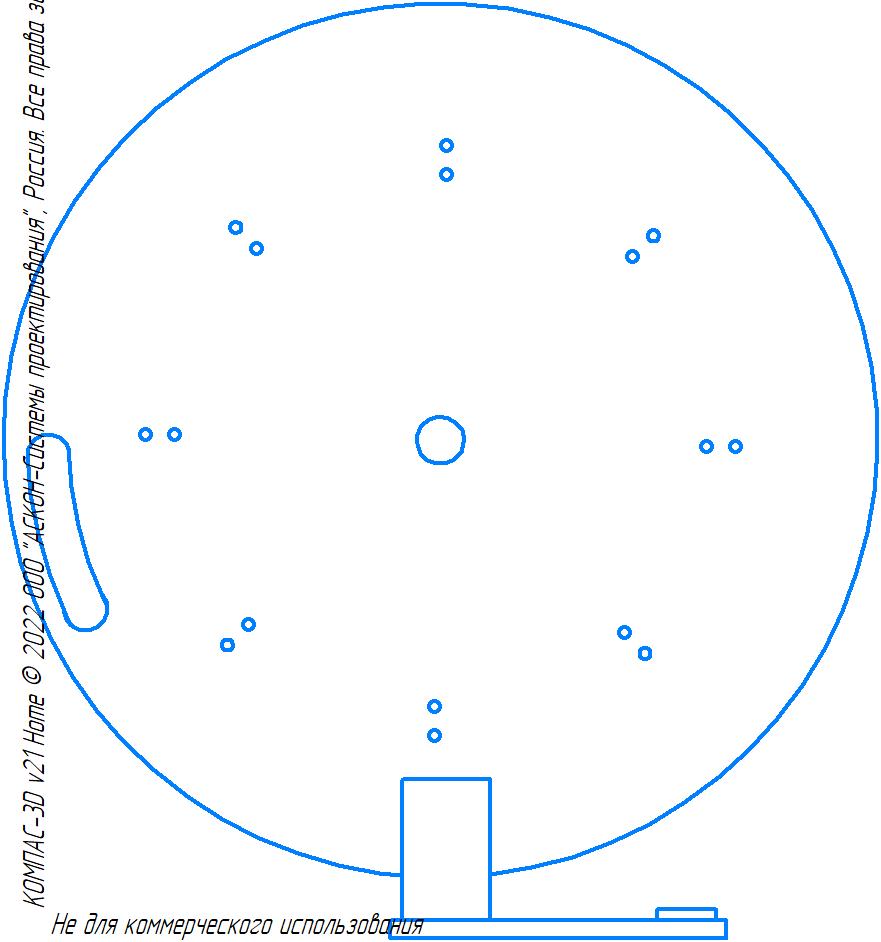

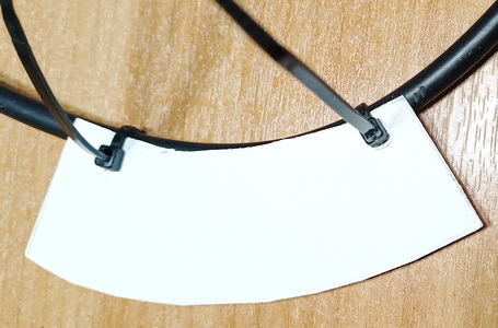

Возникла проблема с тем, как правильно закрепить метку на вентиляторе. Изолента разматывается на 3-й и 4-й скоростях, так что такой способ крепления по большому счету не подходит. Не знаю, выдержит ли скотч, но попробую.
Попутно могу сказать, что датчики Холла - это вообще редкая дрянь. Из семи поставленных ни один нормально не работал.

Sergren писал(а):Возникла проблема с тем, как правильно закрепить метку на вентиляторе. Изолента разматывается на 3-й и 4-й скоростях, так что такой способ крепления по большому счету не подходит. Не знаю, выдержит ли скотч, но попробую.

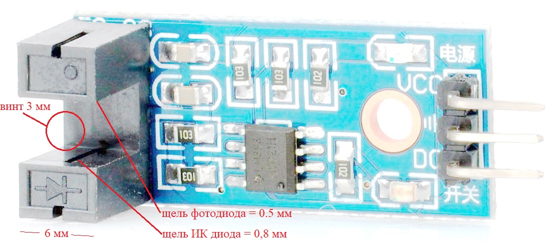

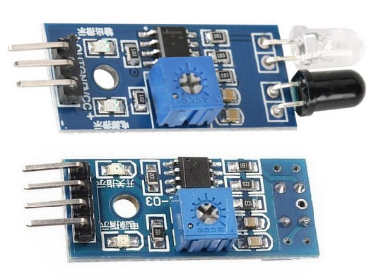

Как вариант. ИМХО. Если на лопасть крыльчатки вентилятора снаружи прилепить кусочек алюминиевого сантехнического скотча и использовать вот такой модуль оптопары за 40 рублей, то заморачиваться с датчиком Холла не надо!
А подключение такого девайса к компу вместо датчика Холла думаю наверно очень похоже (тут я не советчик).
https://aliexpress.ru/item/32321964595. ... 7308802764

NarimanSPb писал(а):Как вариант. ИМХО. Если на лопасть крыльчатки вентилятора снаружи прилепить кусочек алюминиевого сантехнического скотча и использовать вот такой модуль оптопары за 40 рублей, то заморачиваться с датчиком Холла не надо!
Эпопея с датчиками Холла завершена. Вместо этой какашки использован другой датчик. Данные с датчика поступают на компьютер. График, который я привел, получен уже на компе. Видишь на фото ноутбук стоит? Вот на нем график и получен. По синему проводу идет сигнал, в левом верхнем углу - черное окно с логом, в котором отображаются показания по числу оборотов.
Не знаю, может быть, где-то и есть нормальные датчики Холла, но из семи ни один паразит нормально не работал.
Да, попробую скотч вместо изоленты. А то изолента разматывается и прямо вылетает. Ну то есть натурально летает.

Не скромничай. Если бы не ты, этого стенда не было бы. Ты меня навел на нихромовые спирали. И, кстати, спирали почти совсем не нагреваются. По крайней мере, ни одна из спиралей не краснеет. Температуру спиралей не измерял, но такое ощущение, что комнатная.
Что меня смущает. То, что обороты на 4-й скорости снимаются на уровне 2500, а не 3000, как заявлено для вентилятора. Коллектор вычищен, вал купался в растворителе, вентилятор легко вращается руками, но номинальных оборотов нет. Еще раз измерю токи, понятное дело. Будем посмотреть.
Добавлено:
12 фев 2023, 12:27
Sergren писал(а):Что меня смущает. То, что обороты на 4-й скорости снимаются на уровне 2500, а не 3000, как заявлено для вентилятора.
4-я скорость это ПРЯМОЕ подключение к плюсу!!!
А у тебя, почему-то она подключена через спираль???
Плохо видно, но вроде всего 4 спирали, а должно быть 3 (три).
З.Ы. И ещё, для полноты эксперимента.
Моторчик вентилятора с крыльчаткой БОЛЬШЕ нагружен при его работе ВНЕ корпуса отопителя!
Он разгоняет больше воздуха = больше работы.
А раз больше нагружен - меньше оборотов!
Добавлено:
12 фев 2023, 14:56
NarimanSPb писал(а):4-я скорость это ПРЯМОЕ подключение к плюсу!!!
На входе вентилятора при 4-й скорости вращения должно быть 18 ампер. И вентилятору всё равно, откуда поступают 18 ампер.
NarimanSPb писал(а):Плохо видно, но вроде всего 4 спирали, а должно быть 3 (три).
Лично я тебе ничего не должен.
У тебя три, у меня четыре. У меня вообще другая схема по сравнению с твоей.
NarimanSPb писал(а):Моторчик вентилятора с крыльчаткой БОЛЬШЕ нагружен при его работе ВНЕ корпуса отопителя!
Он разгоняет больше воздуха = больше работы. А раз больше нагружен - меньше оборотов!
Это уже какая-то научная фантастика пошла.

Sergren писал(а):Саму схему со спиралями подробно опишу в отчете, сейчас на это времени нет.
Хотя фото стенда не резкое, плохо видно подключенные провода, рискнул набросать для народа твою схему.
Прошу без обид, но считаю её перегруженной из-за ЛИШНИХ переключателей, контакты которых СЛАБОВАТЫ для больших токов на вентилятор при скорости 3 и 4!
Я бы всё таки сделал по своей схеме - проще и надёжней, прицепил "крокодил" на нужный вывод и всё!
З.Ы. Только не удаляй сообщение.

13 фев 2023, 14:38
NarimanSPb писал(а):Прошу без обид, но считаю её перегруженной из-за ЛИШНИХ переключателей, контакты которых СЛАБОВАТЫ для больших токов на вентилятор при скорости 3 и 4!
Я тебя настолько уважаю и ценю, что обижаться на тебя вообще не могу. Физически не могу. И на Чебуратора не могу, и на Костю не могу. Виталия я вообще обожаю, тот случай, когда симпатия и уважение вышли на какие-то запредельные показатели. Я ему два подарка готовлю, о которых он даже не догадывается.
Проблема сейчас не в контактах, а в креплении контрольной метки. Раскручивается изолента, чтоб ее. Всё нормально, кроме этой дурацкой изоленты.
NarimanSPb писал(а):Я бы всё таки сделал по своей схеме - проще и надёжней, прицепил "крокодил" на нужный вывод и всё!
В показанной мной схеме ничего не надо отсоединять и присоединять, переключение выполняется кнопками. Мне очень нравится на самом деле. Я выложу схему в отчете.

Sergren писал(а):Я выложу схему в отчете.
Неужели я не угадал?
Разве твоя схема не такая как я нарисовал сегодня?

13 фев 2023, 15:54
NarimanSPb писал(а):Sergren писал(а):Я выложу схему в отчете.
Не совсем. Но ты почти угадал.

Добавлено:
13 фев 2023, 19:10
3dmax писал(а): ...что сопротивление проводника не изменяется при нагреве - я прямо сейчас тебе шнобелевскую премию выпишу.
Есть такой сплав у которого до 4-го знака практически не меняется сопротивление при нагреве!
И очень интересное "имя" у него, как у

Пока есть время, отпишусь по результатам. Первая часть стенда, которая крутит вентилятор, работает стабильно. А вот со второй возникли проблемы. Вторая часть - измерительная, предназначена для измерения оборотов. Из семи датчиков Холла ни один нормально не работал, оптический датчик скорости вращения FC-03 имеет существенный недостаток, а именно большую по площади контрольную метку, которая приобретает парусность на высокой скорости вращения и начинает биться о края стойки. Проблема возникает даже на второй скорости вращения, уж не говоря о третьей и тем более четвертой. Непонятно, как эту проблему решить, поэтому буду рад любому совету.

Можно только догадываться что сделано на стенде №2.
Потому, что на фото ничего практически не видно и оно нерезкое.
Если бы у меня в руках была крыльчатка, то выложил бы конкретное фото с ЖЁСТКОЙ шторкой (меткой)!
Я бы сделал шторку из жести (крышка консервной банки).
Полоска жести необходимой длины соединяется в замок (как раньше электромонтеры крепили провод).
После установки шторки, можно на неё изнутри крыльчатки дополнительно капнуть термоклея. И на диаметральном месте крыльчатки желательно зацепить за лопасть и загнуть пару - тройку скрепок чтобы уравновесить шторку!

По даташиту у FC 03 ширина излучающей щели = 0,8 мм, а приёмная щель ещё меньше = 0,5 мм!
И утверждать что винт диаметром 3 мм НЕ ПЕРЕКРОЕТ луч при ширине приёмника 0,5 мм, думаю необдуманно (погорячился)!
Проверить же можно очень просто, не включая моторчик.
Проведи расчёской между стойками туда-сюда, или же спичкой.

NarimanSPb писал(а):Думаю что кусок обычной школьной пластиковой линейки закрепленной на крыльчатке будет неплохим вариантом
Только пусть выступает на одинаковое расстояние за приделы диаметра крыльчатки. Чтобы дисбаланса не было. А показания потом разделить на 2.
А ещё лучше делать не отдельную метку, а прикрепить к ободу крыльчатки (можно и маленькими стяжками) диск (пластиковый, например, из гибкой разделочной доски) с прорезанной в нем щелью-окном. Тогда гарантированно флаттера не будет. Диск постоянно будет находиться в проёме оптической системы датчика.
В качестве материала можно рассмотреть вот такие штуки:
Ещё технологичнее - лист из оргстекла. И закрасить наполовину. Тогда и вырезать ничего в нем не надо.

На фото видна штатная метка. Редкое барахло, которое изгибается даже на второй скорости.

Добавлено:
05 мар 2023, 19:43
Позволил себе сделать эскиз того, что не должно отлетать и не должно стукаться о край датчика. Крепиться должно через двойные отверстия стяжками.
Это, если из непрозрачного пластика.
Если тонкого оргстекла - то просто закрасить половину диска.

Да, еще Нариман ругался, что спирали плохо видны. В конечном варианте спирали выглядят так:
Работают нормально, все в порядке. Визуально нагреваются очень слабо. За счет двойной спирали рассеиваемая мощность сократилась в два раза, за тройной спирали сокращается в три раза. В результате мощность на спиралях находится в диапазоне примерно 35-70 Вт. На одной спирали при 4-й скорости было бы 217 Вт, а при такой рассеиваемой мощности спираль тут же сгорает.
Так что добиваем метку и убираем вибрацию.

На неделе будет попытка прицепить уравновешивающие скрепки и пришпилить метку стяжками. Сами стяжки тоже должны выдержать нагрузку на 4-й скорости.

Sergren писал(а):На неделе будет попытка прицепить уравновешивающие скрепки и пришпилить метку стяжками.
Если остановился на такой метке, то я бы её так пришпилил.
Хвостики потом отрезаются.

Можно, если бы не душила жаба. Этот стенд собран за копейки: взят никому не нужный блок питания, куплены спирали и датчик за копейки, взят АЦП, который лежал без дела. Лазерного тахометра в хозяйстве нет, штука дорогая. Вот я вам честно весь расклад и изложил. К тому же мне нужны показания, снятые в течение длительного периода времени, то есть мне нужна передача цифровых данных на компьютер. И я не знаю, как с лазерного тахометра передавать данные на компьютер. У датчика FC-03 есть выход, к которому подключен АЦП, все просто.

Чтобы вообще было понимание того, что было сделано, детально описываю процесс. Итак, задурил родной вентилятор 1, начали плавать обороты вплоть до полного отключения. Абсолютно хаотично. Я купил вентилятор 2 (за 500 рублей) и заменил на нем щетки, ибо там были какие-то жалкие кусочки, а не щетки. Промыл торцы вала в растворителе, почистил коллектор растворителем. Коллектор тоже не фонтан, похож на тот, что в вентиляторе 1, то есть тоже медь полосками, с пропусками. Вместо вентилятора 1 был поставлен вентилятор 2 с новыми щетками. Почти сразу начали плавать обороты. Печка кое-как работала два месяца, но на прошлой неделе со среды работать перестала. За эти два месяца был сделан стенд, на котором был много раз минут испытан вентилятор 1, на котором я ничего не менял. Работал стабильно, причем я гонял его и по 15, по 30 минут. На 4-й скорости вращения 2600 оборотов, а должно быть 3000. И тут у меня появился еще один вентилятор 3 из Геленджика, который я купил аж за 200 (двести) рублей. И вот он на стенде вращался со скоростью 3000 оборотов в секунду. Так что Нариман, дорогой, ты не угадал, сопротивление под 4-ю скорость рулит.
Понятно, что коллектор на вентиляторе 3 находится в шикарном состоянии.
И вот на на прошлой неделе Виталий заменил мне вентилятор 2 на вентилятор 1 с заменой проводки.
P.S.: как мне сказал Виталий, это ж надо было так заморочиться.
Так и это еще не всё. Процесс пошел дальше и вывел меня на другой результат, который пока еще находится в процессе адаптации. Остается фактически финальный этап, который пока подвис в ожидании решения.

Пример с подламыванием провода не корректен! Это НЕ плохой контакт, а банальный НАДЛОМ!
В электрике при обсуждении разъёмов имеют в виду поверхность соприкосновения проводящих электрический ток материалов.
При увеличении контактного сопротивления этих поверхностей (в силу разных причин), при большом токе это соединение будет НАГРЕВАТЬСЯ. Например при увеличение переходного сопротивления до 0,1 Ома при токе вентилятора 18 А, на этом контакте будет выделяться мощность 32 Ватта!!! Будет почти как у паяльника.
В итоге через непродолжительное время полный кирдык разъёму.
З.Ы. Самый простой способ определить причину неровной работы вентилятора (цепи его питания или сам моторчик), временно подцепить к нему проводочек для контрольной лампы мощностью около 4-х ватт.
Сопоставляя степень изменения яркости лампы при работе вентилятора с провалами его оборотов, со 100% уверенностью можно определить виновника!

А тут никто крыльчатку не снимал? И обратно не ставил? Есть у кого опыт данной операции?
Добавлено:
16 мар 2023, 17:35
Sergren писал(а):А тут никто крыльчатку не снимал? И обратно не ставил? Есть у кого опыт данной операции?
Нет. Но вроде находили варианты, как это сделать. Я тоже жду экспериментатора, чтоб свою перекинуть когда загремит. Есть моторчик без крыльчатки с небольшим пробегом, оригинал Рено(Валео конечно).

ddr512 писал(а):Нет. Но вроде находили варианты, как это сделать. Я тоже жду экспериментатора, чтоб свою перекинуть когда загремит. Есть моторчик без крыльчатки с небольшим пробегом, оригинал Рено(Валео конечно).
Варианты находили, теперь надо все это пробовать на практике. Весь процесс будет подробно описан в отчете. Я не знаю, то ли совместить два отчета по двум разным вентиляторам, то ли выложить отдельно. Если для первого вентилятора я ограничился очисткой и проверкой на стенде, то во втором уже заменил щетки и точно буду менять коллектор. Ладно, посмотрим.
