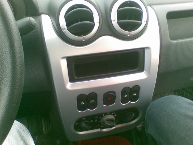

Сообщение chap651 » 28 май 2012, 09:21
Уважаемый логановоды!
Обнаружился следующий дефект:
Периодически при переключении регулятора печки самопроизвольно выключается/включается подсветка печки. На форуме мне сказали, что нужно поменять лампочку.У меня фаза 2(на гарантии еще), поэтому консоль панели приборов имеет следующий вид: см вложение
Вчера пытался снять сербристую накладку по книге "За рулем", никак не могу ее поддеть.Есть ли на форуме фото мануал, как правильно это сделать? или не стоит заморачиваться, лучше поменять в сервисном центре?
