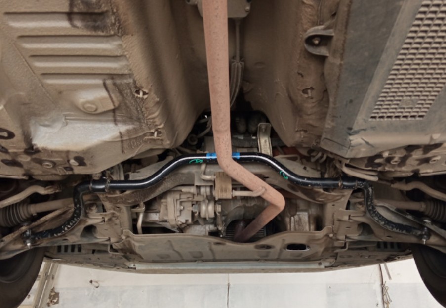

Стабилизатор от ржавчины при его большом диаметре сгниет в машине в последнюю очередь. А вот выработка от резиновых втулок на его диаметре там, где он крепится к подрамнику (не путать со стойками) может быть такой большой, что и новые втулки не выберут такую выработку и б/у стабилизатор в этих местах будет стучать.

Сообщение ddr512 » 24 мар 2026, 20:21
Думал себе стаб закинуть, но, как оказалось, 8-клапанные (номер 6001547137)редкие и намного дороже чем от шеснаря. Поэтому отказался от этой затеи.
А сейчас первый же запрос выдал интересную инфу. Оказывается на 8кл подойдет от Альмеры и стоит он копейки - https://www.drive2.ru/l/705776789821078765/
Наверное снова верну в планы установку СПУ.
Зы. На Ларгусе стаб есть, и ехать намного приятнее, поэтому и в Логан есть желание сделать так же.

Сообщение dimone73 » 25 мар 2026, 17:17
Младший менеджер писал(а):...выработка от резиновых втулок на его диаметре там, где он крепится к подрамнику...
Я это и имел ввиду.
ddr512 писал(а):На Ларгусе стаб есть....
Но он насколько я вычислил на пару миллиметров толщЕЕ будет. То есть не взаимозаменяем с Логаном.
