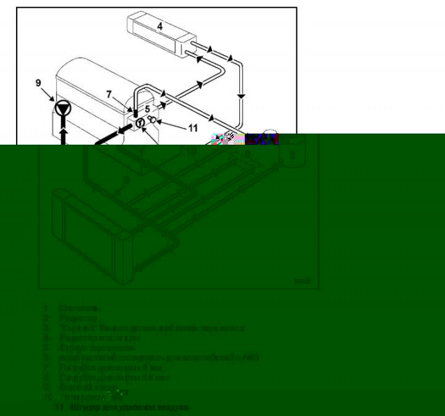

В диалогисе есть схема системы охлаждения логанов, но с ручной коробкой. по акпп не нашел.
посмотрел под капот, система повторяет схему от мегана, только расширительный бачок нижним патрубком включен между нижним патрубком печки и одним из отводов на коробку. а верхний патрубок бачка подключен сразу после термостата.
получается, что коробка нагреется от ОЖ только когда откроется термостат.

Re: АКПП и мороз
Сообщение Lexa_22rus » 19 янв 2012, 06:30
нашел схему
только у меня коробка правее нижнего патрубка бачка.

Re: АКПП и мороз
Сообщение 3dmax » 19 янв 2012, 07:04
Lexa_22rus писал(а):получается, что коробка нагреется от ОЖ только когда откроется термостат.
Получается, что сделано это не для обогрева, а для охлаждения. :| :!:
Тогда выходит, что зимой надо ждать или 4 палок на приборке ( то есть вечность ), либо греть по старинке.

Сообщение Lexa_22rus » 19 янв 2012, 07:56
пишут, что коробка может нагреваться сильнее двигателя на 10 градусов.
наверное, поэтому и термостат ставят на 83, чтобы при нагреве температура в коробке не намного превышала 100 гр.
