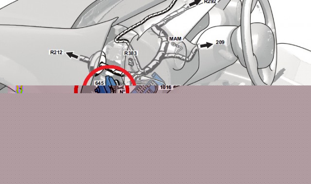

ultim14, у левой ноги водителя стоит электронный блок, там имеется то что вам нужно

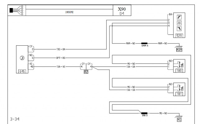

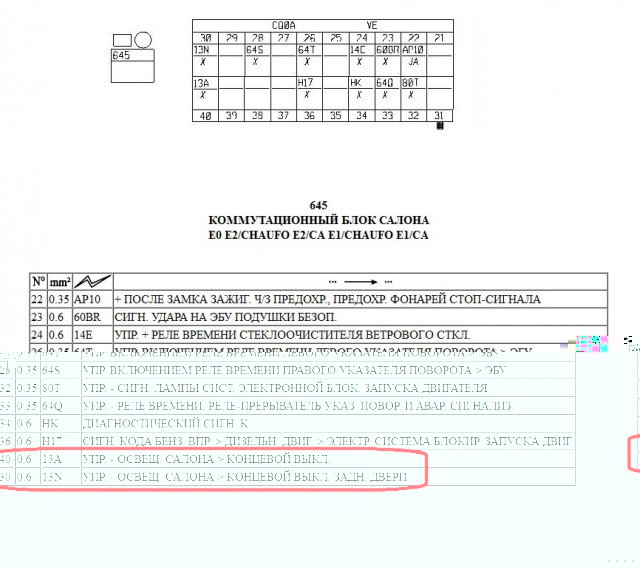

Сообщение Skipper-Влад » 09 фев 2013, 16:12
Авто под рукой к сожалению нет, а к какому цветом проводу соединялся не помню. Соединял к контакту разъема на коммутационном блоке салона, управляющий на центральный плафон...

Сообщение Skipper-Влад » 09 фев 2013, 22:00
ultim14, при открытии дверей с концовиков коммутируется "-" (последние 3-я картинка в предыдущем сообщении), следовательно "+" можете взять, например, от габаритов, тогда подсветка будет работать при открытии дверей и только с включенными габаритами...
