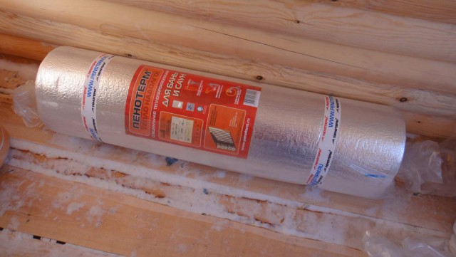

Для утепления бани есть специальный утеплитель "Пенотерм".

Борис614 писал(а):Для утепления бани есть специальный утеплитель "Пенотерм".
Для каркасной бани, ИМХО - тонковато.
В дополнение к минеральному утеплителю (50-100) - нормуль.
Re: Отчет "Каркасная баня своими руками"
Сообщение Шико » 01 май 2012, 17:46
максимальная температура эксплуатации полипропилена 120—140?С. для хамама пойдёт, а в сауну... лично я не стал бы.

Его толщина достигает 10 мм. Выдерживает температуру до 150 градусов. Я его использовал в прошлом году, для новой бани - Отличные теплоизолирующие свойства.
Для утепления малопригоден. Исключительно в парной для пароизоляции. Пенотерм - единственный материал с характеристикой до 150 гр.
В парной утепляем роквоолом, в остальных помещениях- пофиг. Хотите пенопластом? Можно и пенопластом.
