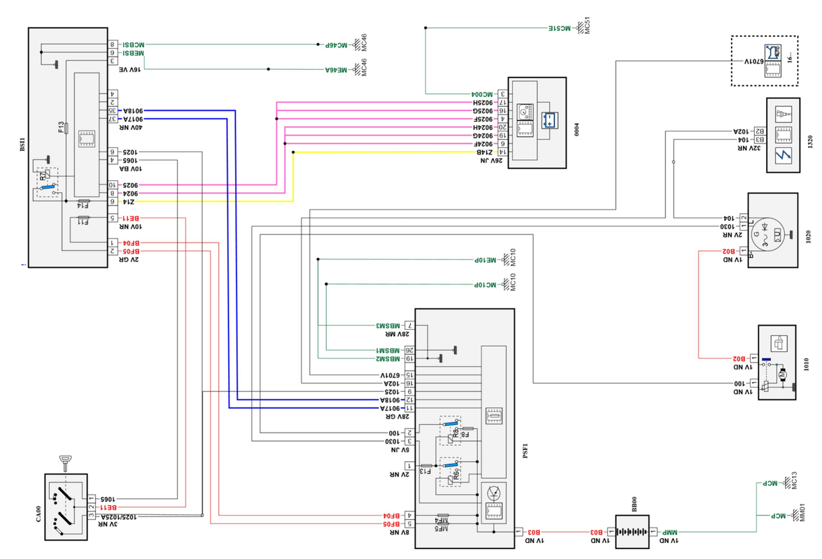

Сообщение 4e6yPaToP » 14 дек 2024, 22:43
Peugeot 408 (1 поколение)
Вот схема запуска дрыгателя: тырк
Autogener.ru писал(а):На принципиальных схемах для Peugeot 408 1 поколение не указаны физические расположения компонентов, а только связь этих компонентов друг с другом. Например, если элементы на схеме расположены рядом друг с другом, то в самом автомобиле они могут быть совершенно в разных местах.
На схемах также нет информации о трассировке кабельных кос и расположении разъемов на самом кузове.
Перечисленные схемы содержат информацию о проводах с цифровым обозначением в месте подключения к устройству, о сечении и цвете этих проводов.
В электросхемах указаны основные разъемы того или иного оборудования с обозначением порядковых номеров контактов в разъеме, перемычек и соединительных колодок (Splice). Порядковые номера предохранителей и номинал тока, реле с нумерацией контактов и датчики.
NarimanSPb... стартер на ней - это блок 1010 вроде? Или я ошибаюсь?
CA00 - ключ зажигания
0004 - что-то навроде аккумулятора
А остальные блоки... PSF1, BS11... что это и где это искать в машине - а хрен его знает :lol: :lol: :lol:

4e6yPaToP писал(а):0004 - что-то навроде аккумулятора
Нет, АКБ это ВВ00.
Искомый пин это #2 разъема 5V JN цепь 100 блока PSF1.
Как и говорил цепь после реле стартера R8, которая защищена предохранителем F8 и блокируется реле R6.
А расположение этого блока PSF1 думаю можно загуглить. :acute

4e6yPaToP писал(а):Peugeot 408 (1 поколение)

NarimanSPb писал(а):Нет, АКБ это ВВ00.
Предохранитель F8 цел, его я проверил.
Сейчас я попробую найти фотографию с блоками. Мне бы точно знать, какой пин, буквально до точного местоположения контакта.

4e6yPaToP писал(а):стартер на ней - это блок 1010 вроде? Или я ошибаюсь?
1010 - это стартер, вот как раз на него и идет питание по цепи 100, которая защищена предохранителем F8. Плохо только то, что этот предохранитель находится с правого края контактной панели, и я не знаю, где мне искать этот самый второй пин. Короче говоря, сейчас найду фотографию этой самой панели и выложу сюда ссылку.
