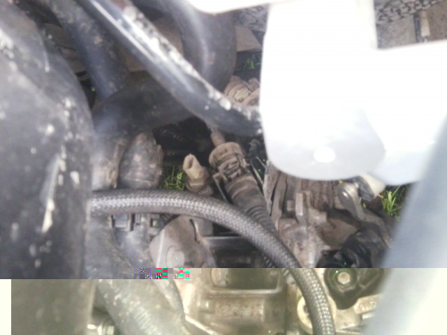

Машина сутки была у официала ААА Моторс Воронеж. Вчера к часу дня пригнал сегодня в час двадцать забрал. Заменили штекер датчика скорости , новые провода от датчика к ЭБУ и от подкапотного блока предохранителей до щитка зеленый провод и к блоку подушки безопасности. с проводами не понятное что то. Толь спайка где то толь обрыв с коротким на массу. Говорит было сопротивление мощьное. Я так понял что заменены все провода по схеме спидометра.Датчик оказался исправным. И куда теперь девать два исправных датчика???? По поводу бортовика, посоветовал больше с проводкой не экспериментировать.
