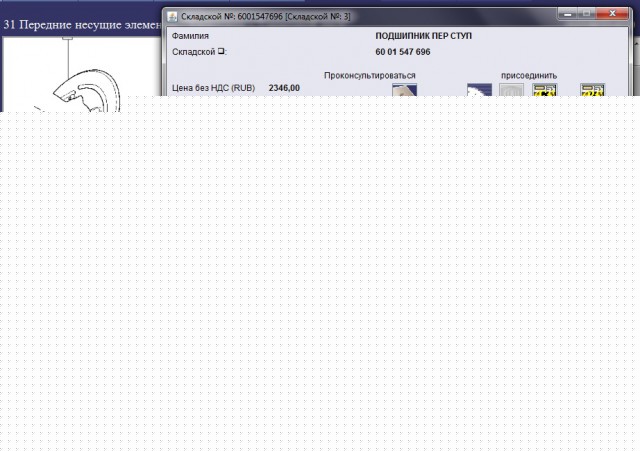

Сообщение PSP » 27 июн 2012, 14:29
А в чём разница подшипников SNR XGB41371R00 и R155.80 ??
Они оба выходят в списке экзиста как аналоги 6001 547 686.
PSP
Сообщения: 655

Сообщение PSP » 27 июн 2012, 17:13
Зфгд_ШШ писал(а):В цене ;)
Ну да, это я заметил. :-D
Хотелось бы ещё понять имеются ли другие отличия.

Re: Разрушился подшипник ступицы переднего колеса
Сообщение PSP » 29 июн 2012, 14:40
PSP писал(а):А в чём разница подшипников SNR XGB41371R00 и R155.80 ??
Отвечу сам себе: получил ответ от SNR
XGB41371R00 номер подшипника который лежит в комплекте R15580
В комплект входит стопорное кольцо, гайка, кольцо для датчика абс
