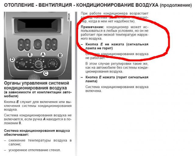

Foenstein писал(а):юзер мануал для Рено, скачанный, там тоже про 0 градусов написано
Foenstein писал(а):Еще он сказал , что подогрев сидения включается от кнопки обогрева заднего стекла
Какой-то у Вас мануал палёный. :shock:

Сообщение Foenstein » 05 мар 2012, 13:29
на этом снимке совсем другие кнопки, это более новая версия
прошу прощения, если я неясно выразился. Утверждал мне про обогрев дилер, кто продавал машину 5,5 лет назад. А мануала DACIA
никогда не было, только найденные в инете Рено

Сообщение Евгений Ш » 05 мар 2012, 13:31
Foenstein писал(а):это более новая версия
Согласен, это Ф2. Но на Ф1 было то же самое. Кроме того, там была рекомендация и зимой включать кондей, (чтобы уплотнения не пересохли). В этой версии я такого не нашел.
