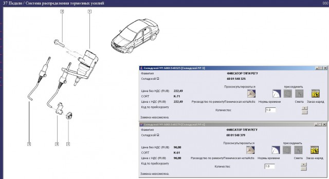

У меня пропала куда то защелка стержня регулятора тормозов с задней балки. ГДЕ МОЖНО ЕЕ КУПИТЬ ПОДСКАЖИТЕ?????????

Сообщение Nick_2141 » 21 фев 2012, 20:15
sasha1975 писал(а):У меня пропала куда то защелка стержня регулятора тормозов с задней балки. ГДЕ МОЖНО ЕЕ КУПИТЬ ПОДСКАЖИТЕ?????????
Эм...
Не понял, какая. Пальцем покажите:

Сообщение sasha1975 » 25 фев 2012, 09:44
Эм...
Детали под цифрой 3 и 4

Сообщение Nick_2141 » 25 фев 2012, 18:02
ИМХО - дороговато будет. :roll:

Сообщение sasha1975 » 25 фев 2012, 21:57
Мне надо их купить иначе задние тормоза вообще не работают.

Сообщение Skipper-Влад » 25 фев 2012, 22:47
sasha1975 писал(а):Мне надо их купить иначе задние тормоза вообще не работают.
Например здесь
поз. 3 - http://www.exist.ru/price.aspx?pcode=6001548325
поз. 4 - http://www.exist.ru/price.aspx?pcode=6001548379

Сообщение bob292 » 26 фев 2012, 16:42
Работать будет , я больше года проездил без тяги - тормоза присутствовали .
