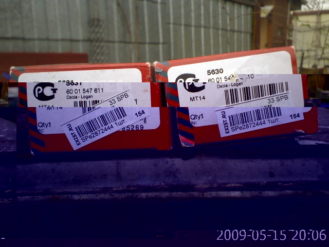

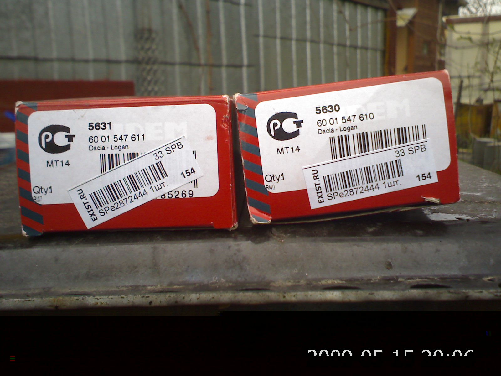

Андрей В писал(а):Подскажите какой фирмы лучше поставить рулевые наконечники.Родные отходили 35000.Поставил DELFI.Сейчас пробег 42300,появился стук.Подняв машину обнаружил на обеих наконечниках порвались пыльники.Слышал неплохие отзывы о Лемфордер.
Смотрите первую страницу, где выложена инфа по наконечникам с номерами. Sidem и Lemferder - вот два оптимальных варианта. Присматриваемся к Sasic, но нет пока данных об их ресурсе.
Re: Неоригинальная подвеска: дешево и сердито
Сообщение Sergren » 06 окт 2011, 08:18
Агент 007 писал(а):Очень на Sidem похожи...
Это и есть Sidem 5630, 5631. Номера видны на фотографии.
Более того, если приглядеться, то там и надпись "SIDEM" видна. :mrgreen:
